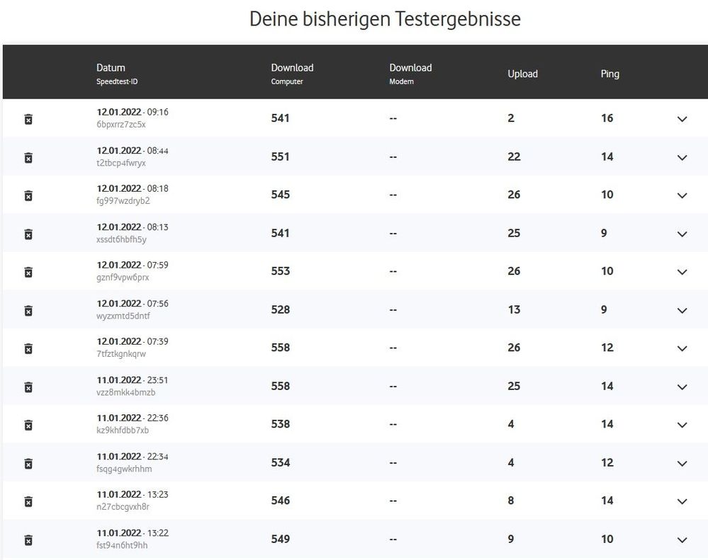

Andi291283
Hier jetzt auch nochmal aktuell schön zu sehen mit den Uhrzeiten:
ca. ab 23 Uhr gestern ging es dann mal, bis heute früh gegen ca. 9 Uhr da bricht der Upload wieder ein:
VG

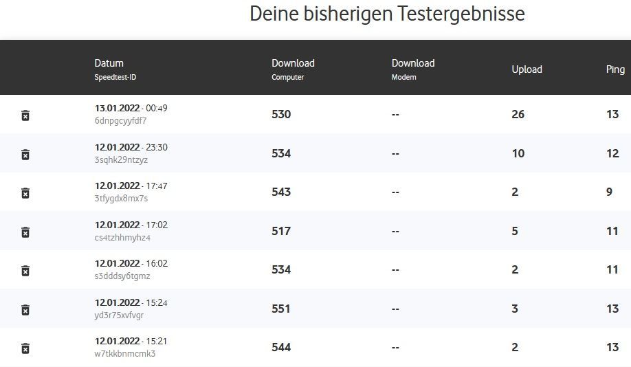

Andi291283
Und nochmal hier ein kleines Updates. Hier spiegelt es sich wieder, ab ca. 23:30 Uhr gehts dann wieder mit dem Upload. Also muss doch auf der Straße ein Rückwegstörer o.ä. vorhanden sein (an einem technischen Problem in meinem Haus kann es ja dann wohl nicht liegen), das muss man doch anhand von Breitband Daten oder Hausanschlussdaten sehen können oder nicht?!
12.01.2021 Testergebnisse abends.jpgVG Andi

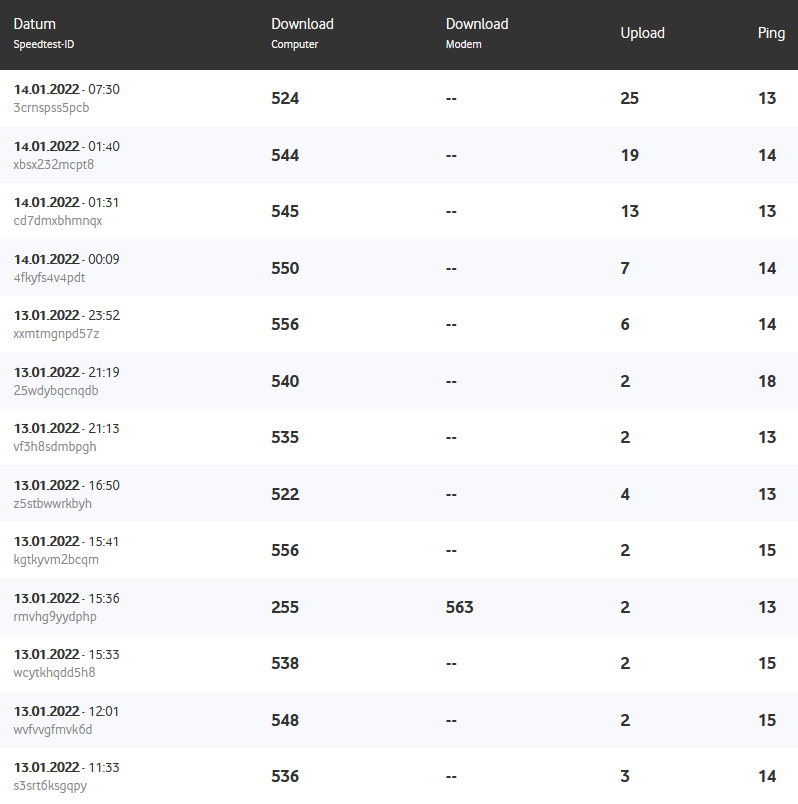

Halllo,
und nochmal ein kleines Update:
Man sieht nach wie vor dass es in der Nacht und früh morgens gut läuft aber dann bricht der Upload ein und auch Pingprobleme treten auf mit Schwankungen zwischen 20ms und ca. 75ms. Klingt jetzt nicht so dramatisch mit dem Ping, aber beeinträchtig schon z.B. das online gaming sehr wegen dieser dadurch entstehenden Ruckler.

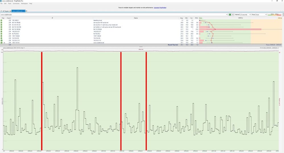

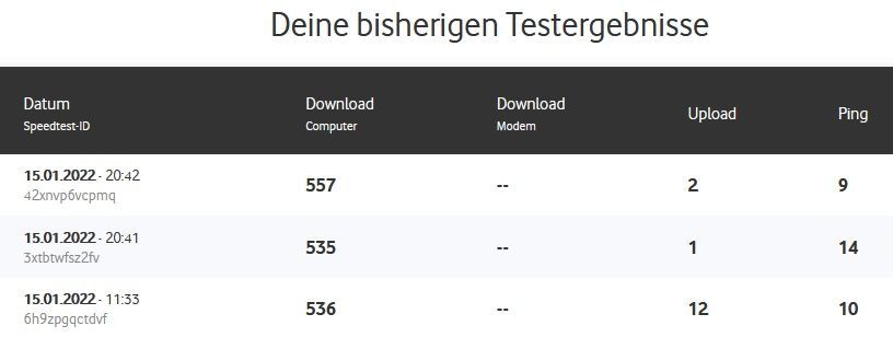

so wir haben Samstag Abend und wieder mal enorme Probleme im Upload und mit dem Ping (Gaming wiedermal nur mit Ping-Schwankungen und Paket-losses verbunden).
Ich glaube nicht dass hier die ganze Straße um 20:40 Uhr Samstags im Homeoffice steckt, sodass ich mal ein "Auslastungsproblem" infrage stellen möchte. Daher bleibt wohl noch der Rückwegstörer bei irgendjemandem....
das muss man doch rausfinden können?!  Bitte tut doch endlich mal was dagegen und geht auf die Suche nach diesem Störgerät!!

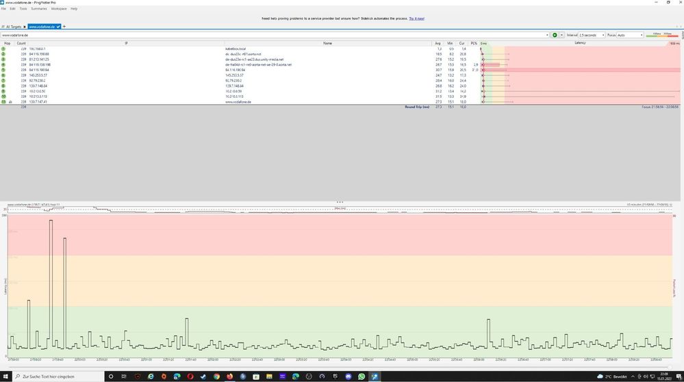

Und hier noch 10 Min Pingplotter Aufzeichnung:
VG Andi
wird echt immer schlimmer heute, hier nochmal ein extremerer Pingplotter Bericht:
VG Andi
