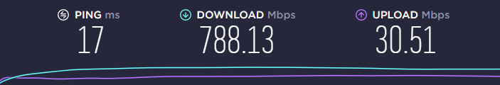

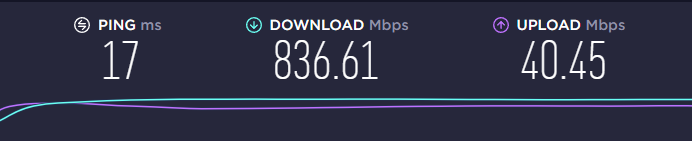

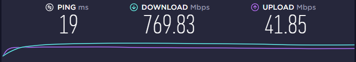

ich habe folgendes Problem und zwar habe ich seit ca. 2 Monaten ständige Upload Probleme in OBS Studio wen ich auf Twitch Livestreame, habe schon alles probiert was ich kann, habe im Internet nach einer Lösung gesucht und hat nichts gebracht. Alles ist auf dem neusten Stand (Treiber etc) Kabel, Stecker alles geprüft, Router mehrmals neugestartet und trotzdem schwankt es sehr stark. Habe die Gigabit Leitung mit nem 50er Upload. Bei Speedtests sind die Werte zwar schwankend aber soweit ok, aber es schafft beim streamen nicht konstant 6000kbps aufrechtzuerhalten. Das Problem war von einen Tag zum nächsten da ohne irgendwas verändert zu haben an der Hardware od Software außer die normalen updates die jeder hat aber die waren vorher auch kein Problem..Screenshot (12).pngScreenshot (13).png Die Uhrzeit ist auch egal das Problem ist dauerhaft.Screenshot (14).png  Screenshot (15).pngScreenshot (16).pngScreenshot (22).pngScreenshot (26).pngScreenshot (27).pngScreenshot (28).png

Hallo Tommi,
hier für dich mein ähnlich gelagerter Fall:
https://forum.vodafone.de/t5/St%C3%B6rungsmeldungen-Internet-TV/Upload-zu-gering-und-instabil/td-p/2...
Kurze Zusammenfassung: Der von dir gemessene Upload mit speedtest.net benutzt parallele Uploads. Das geht meistens ganz gut. Problem sind Einzelverbindungen im Upload wie es 99% alle Anwendungsfälle tatsächlich sind. So auch bei OBS bzw. Twitch-Streams. Würde daher bei dir das gleiche Problem wie bei mir vermuten.
Du kannst bei speedtest.net auch mal auf "single" setzen oder iperf benutzen. Siehe Beispiele bei mir im Thread. Die hab ich mehr oder weniger aus Kieferers Thread
https://forum.vodafone.de/t5/St%C3%B6rungsmeldungen-Internet-TV/Verbindungsabbr%C3%BCche-Packetloss-...
übernommen. Der kämpft schon seit Monaten. Ich hoffe du hast auch eine Alternative. Vodafone scheint eine reine Verzögerungstaktik zu fahren, weil sie das Problem nicht zeitnah beheben können/wollen.
