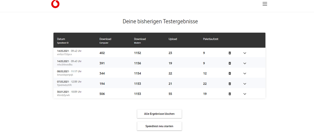

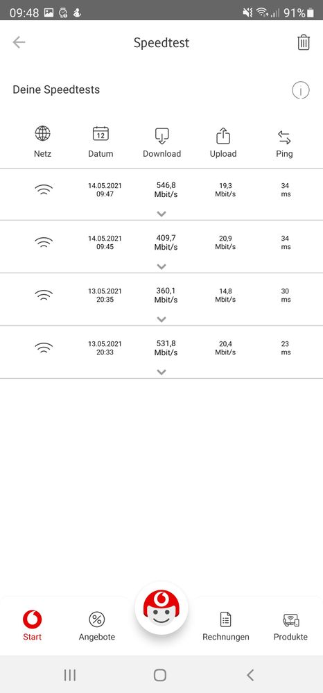

Ich habe seit einiger zeit das problem, dass der Upload nur noch bei max 20mbit rumdümpelt, dies ist nicht so schön da meine Frau bei Youtube sehr aktiv ist und dort regelmässig Videos hochladen muss.
der Download hat zwar auch nur noch 500mbit laut tests bei vodafone speedtest + aber das ist zweitrangig.
Ich habe schon alle Kabel erneuert und einen Werksresett gemacht.
Natürlich habe Ich auch einiges Test mit deaktivierten Wlan gemacht und den Laptop direkt mit dem Kabel verbunden.

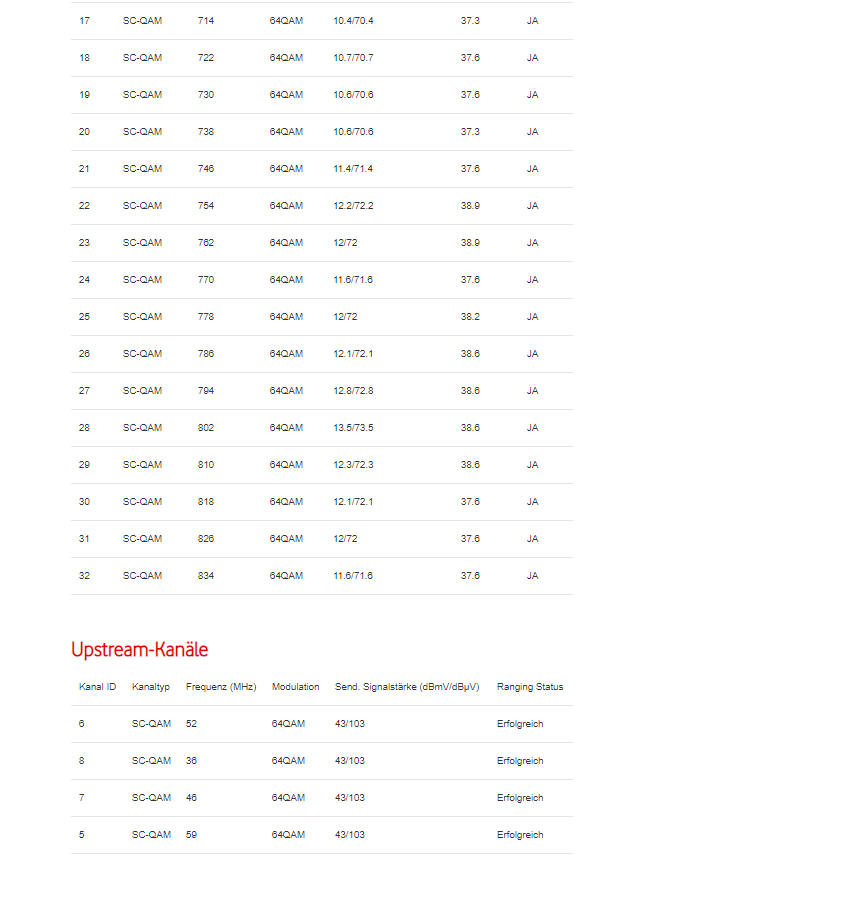

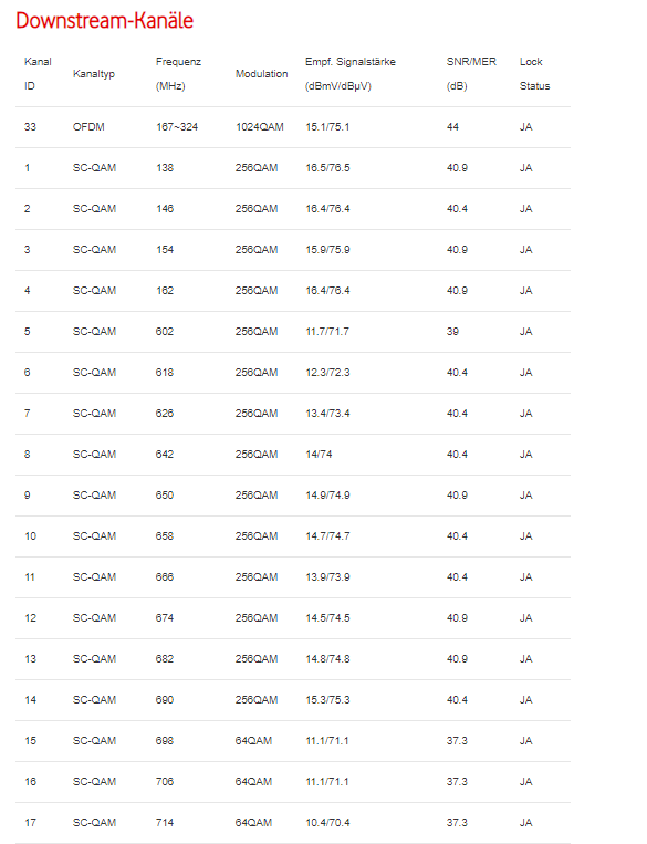

Bei den Werten im Router ist mir aufgefallen, dass ich nur einen Upstream kanal habe ist das so richtig?downstream.PNGUpstream.PNG

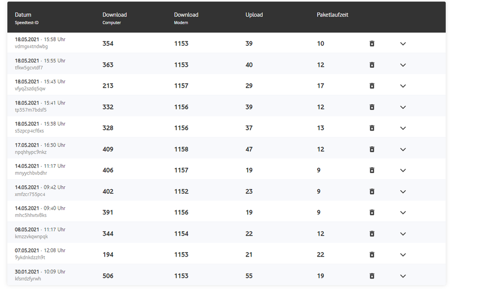

Hallo Martin,
also der Upload haut wieder hin, volle 50mbit!
Beim Download verhält sich alles etwas komisch.
Kein Speedtest,egal welcher anbieter,schafft es die Leitung über ca 400mbit zu bekommen egal ob wlan oder lan.
Lade ich bei Steam ein Spiel runter, tue ich das mit bis zu 110mb/s also knapp 900mbit.
Ich habe das Gefühl die Leitung Läuft irgendwie sehr schwergängig an (falls sowas möglich ist)
Beim Upload verhält es sich genauso.  Speedtest sagt ca 35mbit aber lade ich was in die Cloud sind es 55mbit.

Hallo Benyo84,
hier war sicher ein Rückwegstörer aktiv, der dann beseitigt wurde.
An der Auslastung liegt es hier eher nicht. Laut Speedtest kommt am Modem die volle Geschwindigkeit an.
Wenn Du schon alle Kabel getauscht hast, einschließlich Koaxialkabel, dann muss hier wohl doch noch der Techniker kommen und die Hausanlage einpegeln. Bist Du damit einverstanden?
