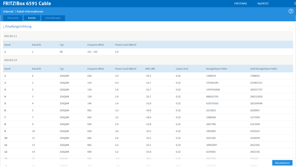

Hallo @JAGD_Moto ,
poste einmal die Signalpegel als Screenshot: http://fritz.box
Internet anklicken > Kabelinformationen > Kanäle: Sende und Empfangsrichtung diese Werte.

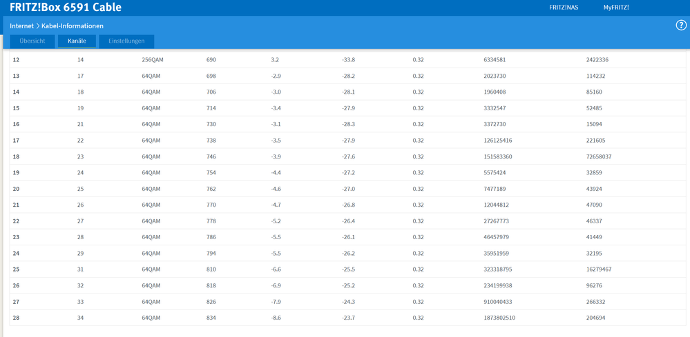

@JAGD_Moto ,
die Signalpegel im Download als auch im Uploadbereich sind teilweise außer Toleranz (siehe Anhang), hast du die Antennenkabel schon auf richtigen und festen Halt, Beschädigungen überprüft, ansonsten müsste der Anschluß durch einen Techniker überprüft werden.

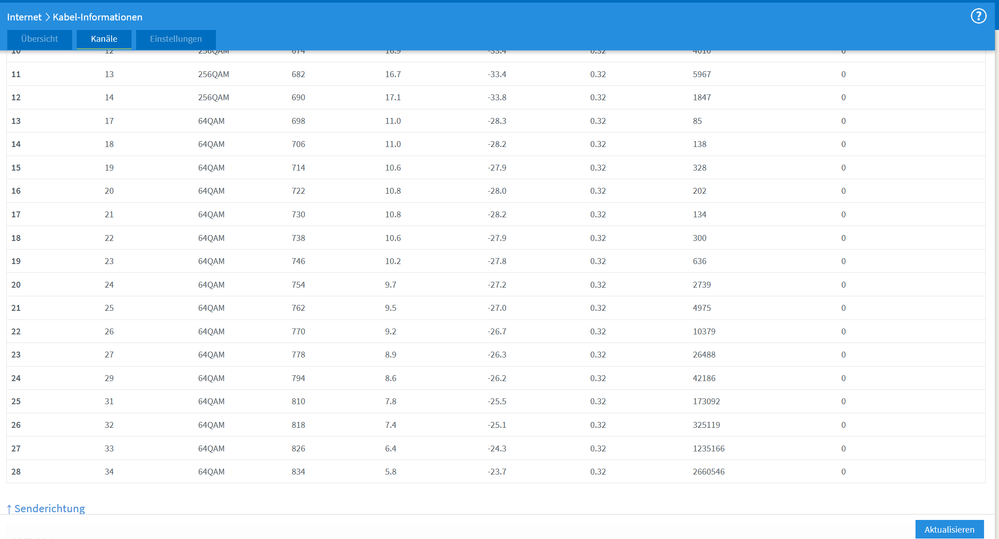

So hab jetzt das Kabel von dem Brett im Keller bis direkt an den Router neu gemacht, also die komische TV Dose die noch zwischen war raus gemacht da ich TV ja über Sat empfange...
Hier sind die aktuellen Bilder
Die Startfrequenz war vorher auf  618 MHz  jetzt auf  288 MHz , muss da noch etwas geändert werden?

@JAGD_Moto ,
durch deine Umbaumaßname sind die Werte nur noch schlechter geworden und die Startfrequenz wird automatisch über die CMTS festgelegt und kann sich jederzeit ändern.
