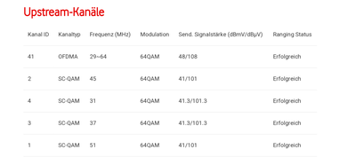

Mit "bis zu 250 Mbit/s Download" und "bis zu 50 Mbit/s Upload" laut Tarifbeschreibung.
Download bekomme ich auch laut Speedtest so 210-215 was ich mit der "bis zu" Angabe ausreichend finde.
Doch beim Upload komme ich immer nur auf 12 bis knapp an die13 Mbit/s was schon ziemlich weit von 50 entfernt ist finde ich.
Vorher muss ich zugeben hatte ich mit dem alten Router soweit ich mich erinnere die selben Werte.
Ich wusste aber nicht wie hoch der upload da laut Tarif sein sollte.
Ich würde nun jedoch auch gerne bekommen was mir zusteht und vertragstechnisch sowie allgemein technisch möglich ist.
Deshalb nun mal die Frage ob irgendwie ersichtlich ist wieso der Upload so stark von der Vorgabe abweicht?
Die Werte die der Router anzeigt scheinen von der Dämpfung her (41-48 dBmV) zu passen und im Toleranzbereich zu liegen.
Gibt es also einen technischen Grund? Oder ist es irgendwo eine alte Option in der Serverseitigen Konfiguration?

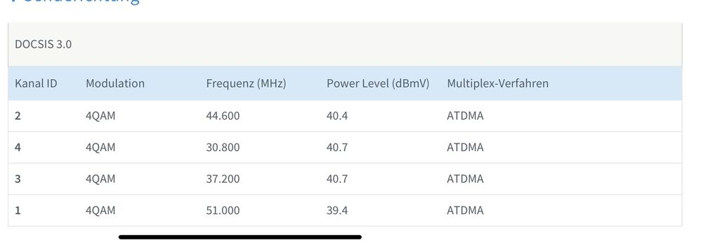

Was sagt der QAM Modulation? Normal sind bei Docsic 3.0 , 64 QAM. Meine liegen derzeit bur bei 4QAM und ich bekomme statt 50 mbit nur 10 Mbit im Upload rein. Hier liegt ein Rückwegstörer vor den nur Vodafone beseitigen kann.
am 21.08.2024 22:18
Nee, auch da überall 64QAM
