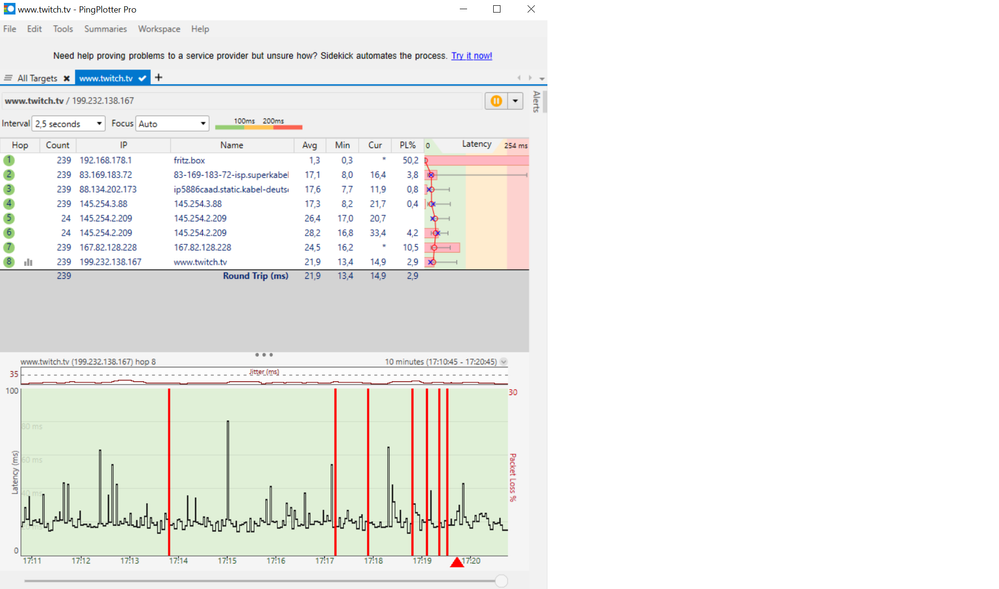

Ich habe so massive Schwankungen im Upload, dass mir ein streamen auf Twitch einfach nicht mehr möglich ist!

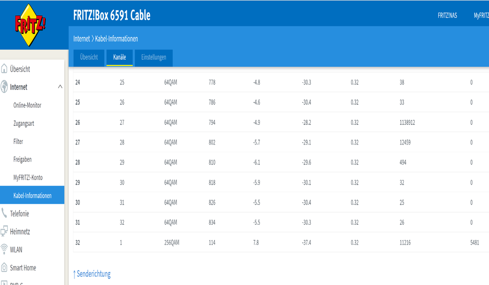

4. Techniker war der erste, der sich mal meine Kabeldose angeschaut hat, und beide hände über den Kopf zusammen geschlagen hat .. "Wie es hat sich noch kein Techniker ihre Kabeldose angeschaut? Da ist viel zu viel Dämpfung drauf, es kann nichts bei Ihnen ankommen, gleich wird alles funktionieren!" Ich zeigte ihm dann den Speedtest, dass auch da immer noch diese massiven Schwankungen drin sind, er mit mir ins Nebenhaus zum Verstärker - wo er aber nicht richtig ran kommt, weil vodafone es zugelassen hat, dass eine andere Firma den Service auftrag hat, und hier angeblich überhaupt nicht selbst was an den Leitungen / Verstärkern machen kann!
Der techniker meinte, er schreibt einen Bericht, dass aufjedenfall ein stärkerer Verstärker eingebaut werden müsse ... tagelang passierte wieder nichts, ich hatte immer noch die Massiven Schwankungen (hab ich heute übrigens immer noch). Plötzlich kam an einem Montag morgen die SMS Ein Techniker kommt zwischen 14 und 17 Uhr vorbei, bitte gewähren Sie Zugang!

hier noch ein screenshot vom Pingplotter

ich habe mal testweise den OFDMA Channel deaktiviert. Hat´s geholfen?
VG Wallace
am 25.07.2022 17:27
Es hat sich scheinbar ein wenig verbessert, aber ich habe immer noch schwankungen bis unter 5mbit/s
