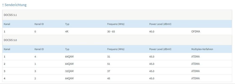

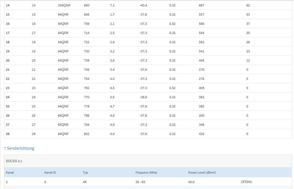

Hallo @StefanHB ,
poste einmal die Signalpegel der FB diese findest du hier:
http://fritz.box > Internet > Kabelinformationen > Kanäle > Sende und Empfangsrichtung alle Kanäle
Gruss
Methusalem1
am 03.04.2022 09:10
am 03.04.2022 09:17
Hallo @StefanHB ,
die Pegel sind alle in Ordnung, hattest du den Docsis 3.1 Kanal im Upload auch schon bevor die Probleme auftraten?
