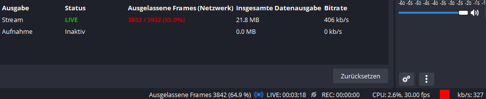

  • Welcher Fehler tritt auf? (Geschwindigkeit zu gering; Packetloss) Schicke dazu auch Screenshots von Speedtests (mit Datum und Uhrzeit) und Tracerts/ Pingplotter-Messungen bei Packetloss oder Ping-Problemen Upload ungenügend, bricht ein. Echtzeitdienste nur eingeschränkt möglich. Screenshots siehe unten.

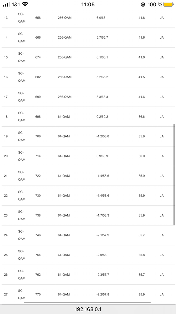

  • Lade dazu noch einen Screenshot von den Signalwerten hoch. Diese findest Du in der Benutzeroberfläche Deines Kabelrouters über 192.168.0.1 bzw. über 192.168.178.1 bei der Fritzbox. siehe unten

Ich muss leider eine deutliche Abweichung des verfügbaren Uploads vom vertraglich vereinbarten feststellen. Dies äußert sich in einer fast immer zu niedrigen Upload-Rate, die zusätzlich auch noch stark schwankt, sodass teilweise Echtzeitdienste (z.B. Twitch-Streaming, Upload in Cloud) beeinträchtigt werden. Wenn uch versuche zu Streamen ist dies absolut nicht möglich, obwohl ich dafür theoretisch nur 6 MBit konstant benötige und mir eigentlich 20 MBit zu verfügung stehen sollten klappt es nicht da ich ausgelassene Frames ( Netzwerk ) habe, dies weit über 60%  und meine bitrate von 0kbits - 4000kbits schwangt wie sie will meist hält sie sich unter 600kbits auf was bei dieser leitung eigentlich nicht der fall sein sollte. Der download hingegen funktioniert einwandfrei. ( Die Statistik der open broadcast software lief über den frankfurt 6 server der mir als bester angezeigt wurde und selbst da ist leider nicht möglich)

melde einen Rückwegstörer! Und mal alle Kanäle posten!
Der glubb is a Depp
Hey, danke dir erstmal für deine Antwort, ich hoffe das ist das richtige wonach du gefragt hast.
