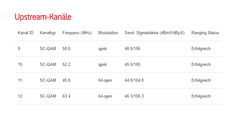

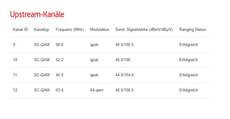

Heute morgen dasselbe Spiel.
Um kurz vor 7 Iperf3 wieder laufen lassen, mit vollem Speed und nur vereinzelte Retries. Nach guten 10-15 Minuten Laufzeit Leitung wieder im Eimer. Aber nur kurz. Ein erneuter Test mit kurzem Warten über den Vodafone Speedtest oder Iperf3 und es geht wieder.
In der Fritzbox konnte ich das auf schwankende Modulationen zurückführen. Diese aktualisiert diese wesentlich schneller. Bei der Vodafone Station ist das schwieriger, aber es brechen immer Kanäle weg:

Bridge Mode geht inzwischen. Bleibt nur noch der gestörte Upstream.
Aktuell geht es ein wenig besser, aber schwankend.
Richtung Feierabend/Abens wird es wieder komplett zusammenbrechen.
2 Kanäle schwanken auch seit einer Stunde zwischen QAM16 und QPSK

@Wallace
Gestern ging es am Abend eigentlich problemlos.
Heut morgen wieder kaputt.
