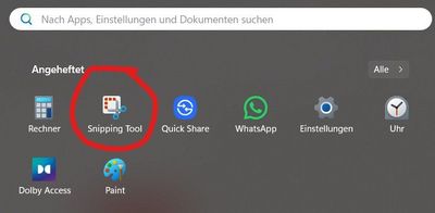

Unter Windows gibt's 'ne App namens "Snipping Tool", damit kann man Bildschirm-Fotos erstellen. 😎
Super danke für die info... hilft mir aber jetzt nicht bei mein problem....
