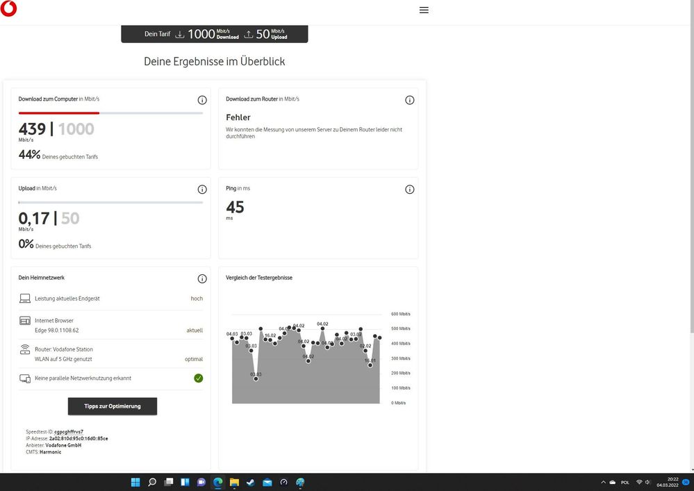

Hallo hab ich probleme mit upload und internet, wenn upload ist 0,15  internet funktioniert nicht....und zeit 2 monate nach ersten Störung gemelden meine download speed ist nur 450 mb , vertrag hab ich 1000mb , erste monate  nach vertrag war alles gute dann kommt  probleme mit upload ,wir habe termin gemacht mit Technik Er hat etwas gemacht aber probleme nach 2 tage wieder gekommen,  dann wir gemelden problem und Service geöffnet Störungticket ...nachste tag war alles gute , upload 50 aber internet speed  nur 450 mb nicht mehr 1000.  wir haben zeit  2 monate 50 upload und ab gestern wieder 0.15 , also bitte zurruck meine internet 1000 mb (nicht mehr 450) und endlich 50 upload weil dieser ist richtig unfair, zwei mal gemelden gleiche problem und ist wieder schlecht

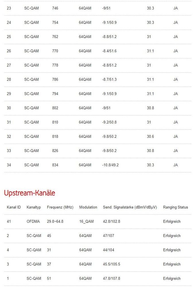

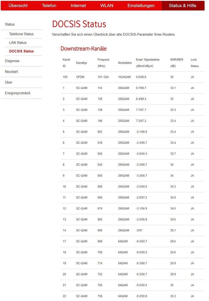

Wichtig: Kompletten Docsispegel Down- und Upstream posten

Wenn machen ich speedtest kommt upload error....Katastrophe

Den kompletten Docsispegel posten.

Bei deinem MTR sieht man das du heftige Probleme zum VF Gateway hast. Aber ohne Docsispegel schwer zu beurteilen. Frustrierte Smiley
hallo sorry aber mit 0,15 upload ist richtig  schwer Post schreiben...doscis status 1.jpgdoscis 2.jpg
