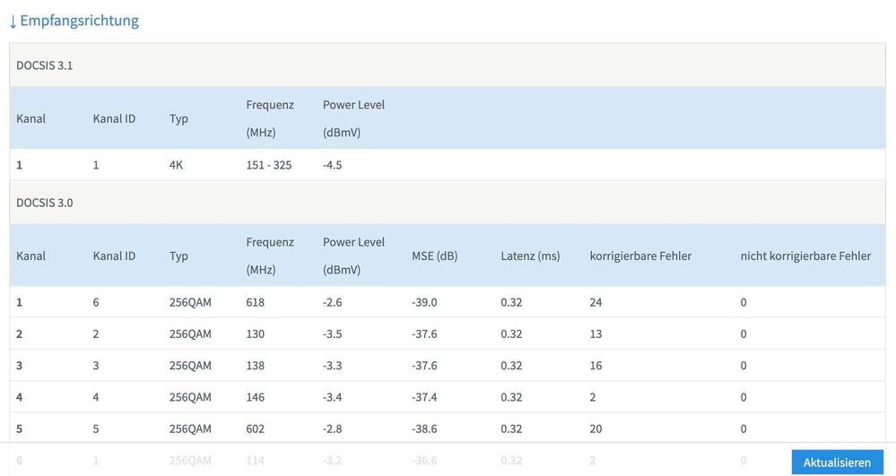

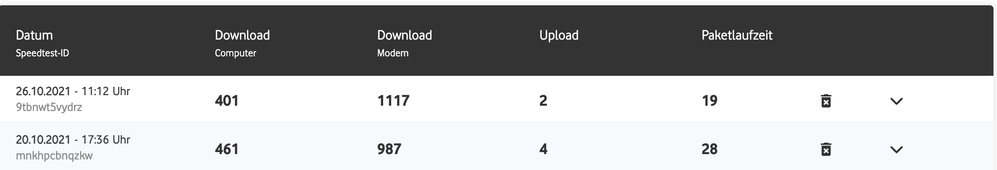

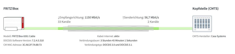

Ich habe leider ein Deja-vu, da sich mein Problem leider wiederholt. Kurz: Upload enorm eingeschränkt, teilweise auch immer wieder kurze Totalausfälle der Gesamtleitung. Auch im Download kommen nur 400 Mbits von 1000 Mbits an, das ist aber zweitranging.

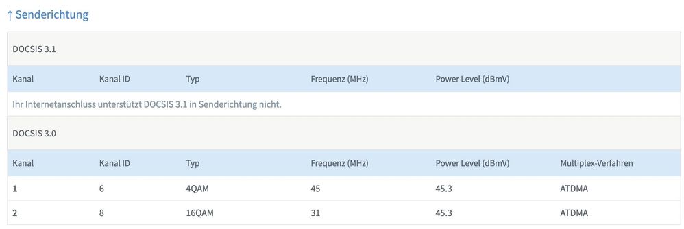

  • Welcher Fehler tritt auf? Uploadrate ist tageszeitunabhängig sehr niedrig, download ebenfalls eingeschränkt (aber ok). Teilweise Totalausfälle für kurze Zeit. Allgemein insbesondere im Upload wenig Kanäle mit meistens 4QAM bis 8QAM. In guten kurzen Momenten kommen mal 16QAM oder sogar ein 4K Kanal dazu. Auffällig ist außerdem, dass im Upload 45db Dämpfung gemessen werden. Vor einigen Monaten waren es im Schnitt 39db.

  • Lade dazu noch einen Screenshot von den Signalwerten hoch. Diese findest Du in der Benutzeroberfläche Deines Kabelrouters über 192.168.0.1 bzw. über 192.168.178.1 bei der Fritzbox. Daten sind angehängt.

Du hast einen Störer auf dem Rückkanal und den zu lokalisieren... kann ewig dauern
