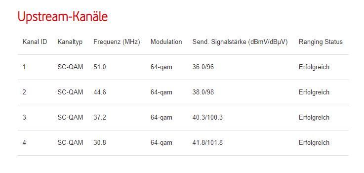

Ich empfinde zur Zeit die Leitung auf jeden Fall als deutlich stabiler. Aber teilweise geht es zeitweise immernoch etwas runter. Ist aber schon wesentlich angenehmer als vorher. Würde aber trotzdem darum bitten weiter zu schauen ob da vielleicht irgendwo noch ein Rückwegstörer ist, und auch das man die Sendestärke der Upload Kanäle noch etwas nach oben schraubt. Das sind die aktuellen Werte, und zumindest einer der Kanäle läuft nur mit 36dbmv zur Zeit. Bin mir nicht ganz sicher ob das nicht vielleicht zu wenig ist. Zudem ist der OFDM Kanal bis jetzt garnicht mehr wieder aufgetaucht, nachdem dieser ja einen sehr sehr geringen Pegel (25-28dbmv) hatte ging er dann ganz verloren. Also leichtes anheben der Sendepegel wäre wahrscheinlich nicht ganz verkehrt.

Hallo mj1983,
schicke bitte Speedtests mit der Uhrzeit, damit wir konkrete Werte haben. Der Rückweg ist sauber und Dein Modem ist das einzige, bei dem die Sendepegel etwas zu niedrig sind, das ist aber auch nicht im kritischen Bereich.

ich weiß nicht was ich sonst noch hier beweisen soll, die modulationen ändern sich dauernd, vor ein paar stunden waren wieder 2 kanäle auf 16qam umgesprungen. der ofdm kanal war im sehr kritischen bereich und nun seit tagen komplett weg. 1 kanal ist zur zeit unter dem minimum von 37,1dbmv (springt zwischen 36,5dbmv und 37dbmv), die anderen am rande des toleranz bereiches. jetzt gerade eben lief es ganz okay, ist nur mal kurz ein paar sekunden auf 4mb runtergesackt. aber das ist (und wirkt für mich) nicht wirklich alles stabil. sehr unbefriedigend. nicht wirklich akzeptabel. und da hier im forum was von einem minimum von 37,1dbmv steht, und darunter beseitigt werden müsste, möchte ich einen techniker der mal schaut warum meine us kanäle so rumspinnen. es ist nicht super dringend, aber ich möchte eine beseitigung. schickt bitte einen techniker.
