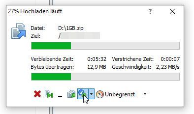

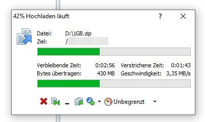

Der Upload schwankte meist und ging öfters auf 5-4MB/s runter.
Am Samstag Abend ist er allerdings wieder sehr stark eingebrochen.
Um meinen eigenen FTP Server diesmal auszuschließen habe ich zusätzlich hier den von Tele2 genutzt.
Ich bitte darum das ein Techniker mal schaut warum der OFDM Kanal / Upload gestört ist, und das behebt.
