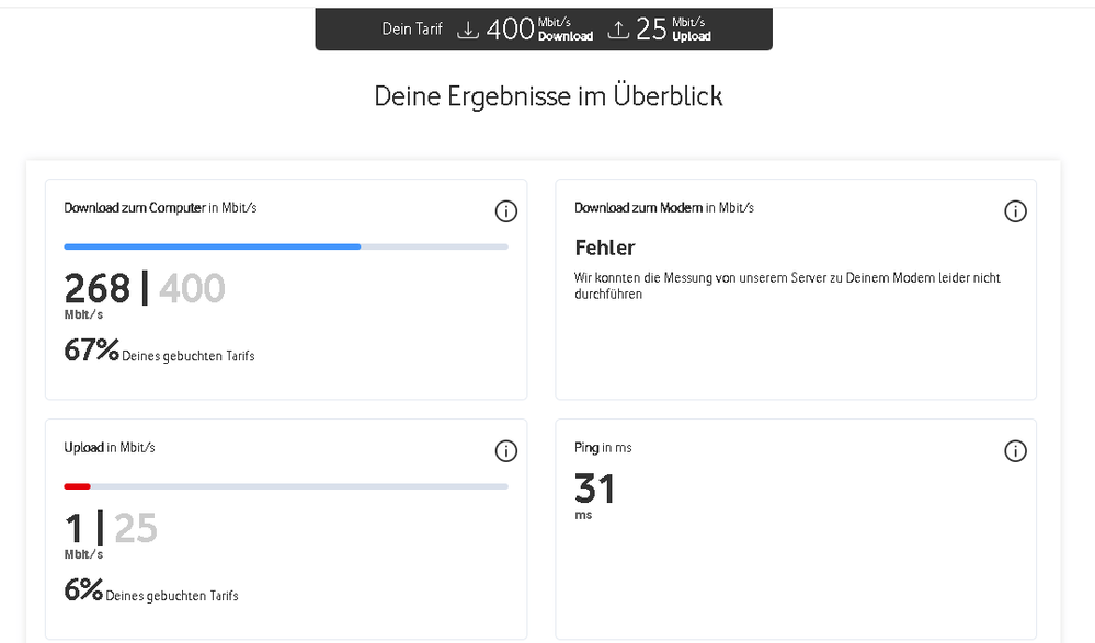

Beispiel der durchgeführten Speedtests bei Ookla und Vodafone selbst:

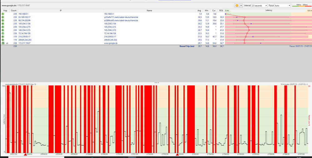

Auszug aus dem Pingplotter. Hier ist sehr viel PL zu erkennen:

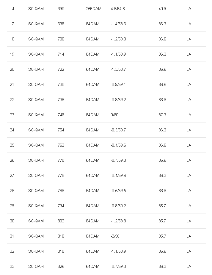

Zum Abschluss noch der DOCSIS Status:
docsis 1-13.pngDocsis 14-33.pngBeid en Upload-Kanälen ist auch oft zu sehen, dass die Modulation auf 16QAM abfällt.Beid en Upload-Kanälen ist auch oft zu sehen, dass die Modulation auf 16QAM abfällt.
Bei den Upload-Kanälen ist auch oft zu sehen, dass die Modulation auf 16QAM abfällt.
