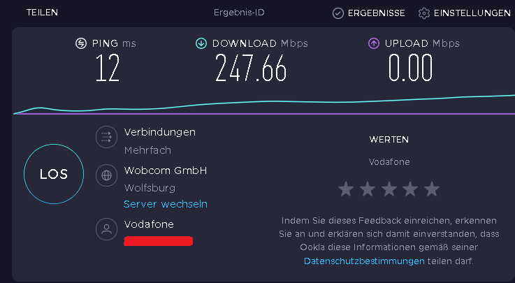

Beispiel der durchgeführten Speedtests bei Ookla und Vodafone selbst:

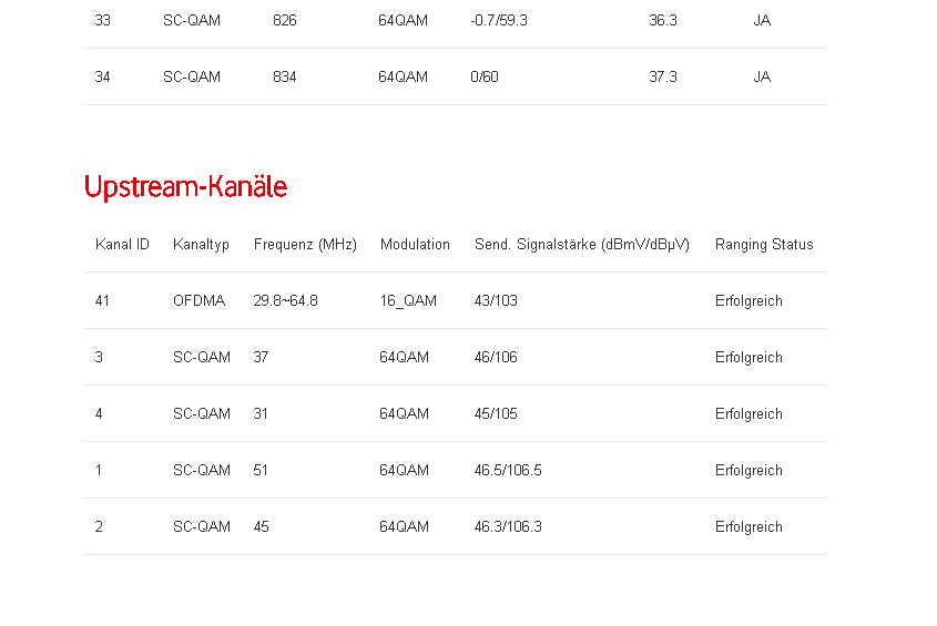

Zum Abschluss noch der DOCSIS Status:
Beid en Upload-Kanälen ist auch oft zu sehen, dass die Modulation auf 16QAM abfällt.
Bei den Upload-Kanälen ist auch oft zu sehen, dass die Modulation auf 16QAM abfällt.
