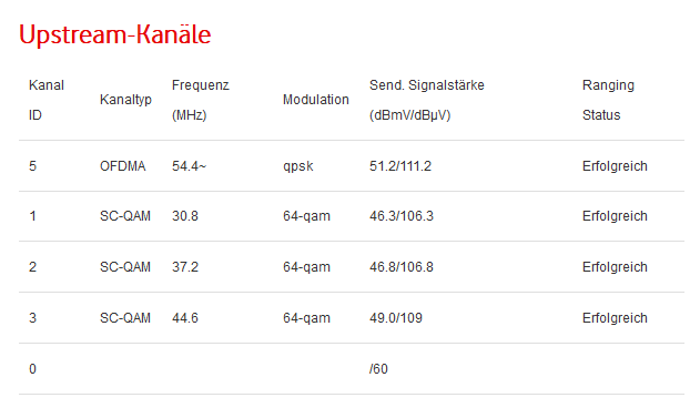

ich habe nun seit dem 26.06 das Problem, dass ich im Grunde keinen Upload mehr habe. Ich habe die Breitbandmessung Messkampagne von der Bundesnetzagentur bereits abgeschlossen und der absolute max. upload in diesen 30 Messungen war
0,39 Mbit/s
Techniker war am 30.06 da und hat 2 Stunden vergeblich versucht die Störung zu beseitigen. Dennoch das Ticket geschlossen... Ich habe ein neues Ticket über die Hotline öffnen lassen (03.07), aber der Techniker (selber Dienstleister wie zuvor) meldet sich bisher nicht.
Ich habe hier im Forum schon was über "Rückkanalstörer" gelesen und dass es enorm lange dauern kann so eine Störung zu beheben. Trifft das hier zu?  Danke schon mal. Siehe Signale:

der OFDMA ist gestört , was machen die anderen Sendepegel , ändern die sich auch von QAM 64 auf 32/16/8/4 ?

Hallo Menne99,
nein, die bleiben 64-qam.
Dein DOCSIS 3.1 Kanal des US-Kanals läuft nur auf QPSK, was auf eine Rückwegstörung hindeutet.
Gruß Kurt
Hallo Kurt,
danke. Und so wie ich jetzt hier im Forum gelesen habe, ist es sowas fast nicht möglich sowas zu entstören, bzw. extrem aufwändig?
Bin am überlegen ob ich einfach direkt kündigen soll, da ich nicht den Eindruck habe, dass ein weiterer Termin bei einem Techniker noch Besserung bringen könnte.
Dir fehlt auch noch ein DOCSIS 3.0 Kanal. Ich würde den Techniker noch einmal eine Chance geben.
Ja, Rückwegstörer sind teilweise schwer zu finden.
Gruß Kurt
Er wird gefunden nur dauerd es halt, das schlimmste ist wenn er nicht immer sendet, weil es das Modem, Gerät vom Netz nimmt, und der Techniker unterwegs ist, keine Störung er Feierabend , alles gestört weil er online geht!
