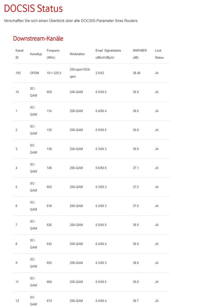

Anbei der Docsis-Status:

Die Down-Stream 64-QAM Kanäle / 256-QAM sehen von dem reinen Pegel her erstmal Normkonform aus.
Jedoch im Upstream ist die Signalstärke im 64-QAM mit 111 doch recht hoch, oder irre ich mich?
Anbei mal die Upstream-Kanäle nach einem Routerneustart.

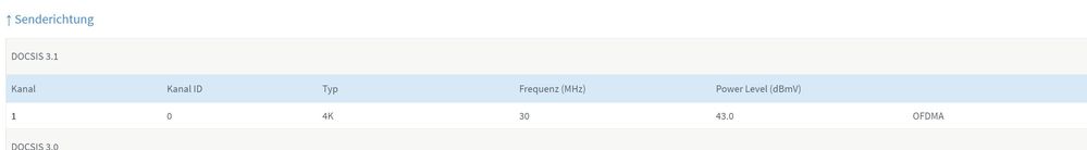

Anbei die aktuellen Werte der Fritzbox 6660 (Kleine Anmerkung, der Docsis-Upload Kanal 3.1 ist mal da und mal nicht)

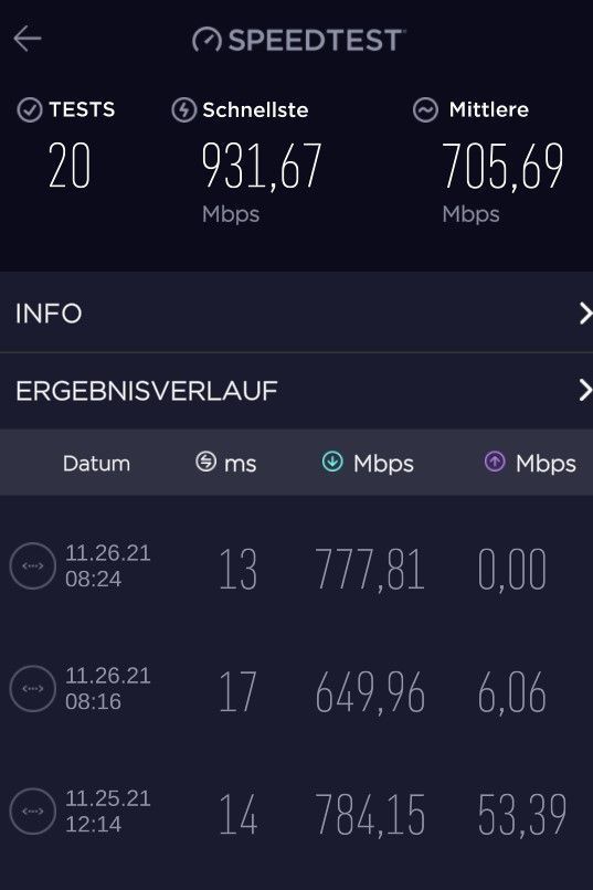

Aktuelle Speedtests sind auch etwas zermürbend, nach dem Routertausch dachte ich bereits "wow, da hat sich etwas getan, Upload liegt an, falsch gedacht"... anbei auch mal die Historie meiner Speedtest's.

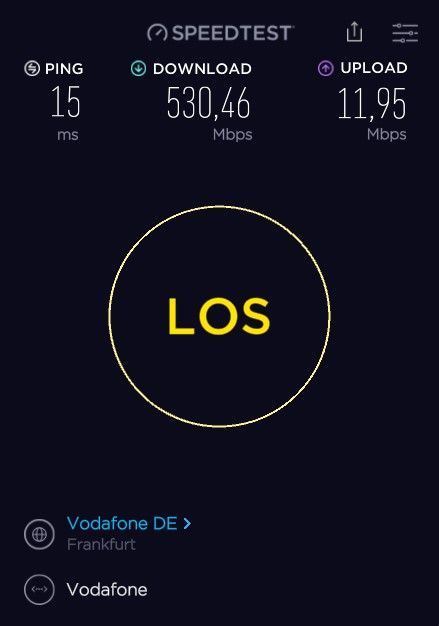

Aktueller Speedtest im Netz Stand 18:46 Uhr.
Sync aktuell: 1157 Mbit im Down zu 56,7 Mbit im Up.
