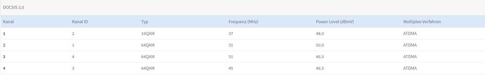

Werte der Upload Kanäle sind OK lt. meiner Google suchen (Werte im Bild im Anhang)

Upstream KanäleUpstream Kanäle
nochmal ein Update, meine Upstream Kanäle sehen jetzt so aus:

mittlerweile habe ich die Vodafone Station bekommen, immer noch Probleme, wie vermutet, Upload schwankt extrem, maximalausschlag bei der Schwankung sind aber nur 50% meines Tarifs! Minimal komme ich auf 0,2Mbit/s, das Netz ist so nicht nutzbar, in solchen Ausschlägen ist dann auch der Download etwa 200Mbit/s langsamerVodafone.jpg! Anbei nochmal die Werte:

Soeben habe ich mir Deine Werte genauer angeschaut. Da diese (besonders im Upload) außerhalb der Toleranz liegen, habe ich ein Ticket für Dich aufgenommen. Dieses geht zur Analyse an unsere interne Technik. Über Fernwartung versuchen meine Kolleg:innen Deine Störung einzugrenzen und zu beheben. Sollte das nicht gelingen, meldet sich ein:e Techniker:in, um die weitere Vorgehensweise mit Dir zu besprechen.

In dem Ticket vom 28.09.2021 habe ich gesehen, dass Du von einer Auslastung im Uploadbereich betroffen bist. Um diese nachhaltig  zu beheben, führen wir einen Node Split durch. Dabei handelt es sich um einen komplizierten Eingriff, wo durchaus auch der Tiefbau erforderlich wird. Dafür bedarf es vieler Genehmigungen.
Leider ist mir für Deine Region noch kein Termin für den Ausbau (Node Split) ersichtlich.
