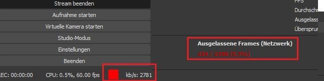

so langsam weiß ich mir wirklich nicht mehr zu helfen. Mein Problem besteht seit einigen Wochen und ich habe schon etliche Male mit dem technischen Support von Vodafone telefoniert und hatte Techniker vor Ort...Nichts konnte das Problem beheben.
Nun also zu meinem Problem: Bis vor ca. einem Monat konnte ich ganz problemlos mit meinem Vodafone Vertrag auf Twitch streamen. Auf einmal hatte ich jedoch starke Schwankungen in der Bitrate, die das Streamen annähernd unmöglich machen, da es zu enormen "dropped frames" und teilweise komplettem Ausfall der Verbindung kommt. Ich bin via Lan-Kabel mit meiner FritzBox 6660 Cable (von Vodafone gestellt) verbunden. Ich besitze einen Vertrag mit 1 Gbit Download und 50 Mbit Upload. Tests auf Speedtest.net zeigen diese Werte auch meistens annähernd an (Upload ist manchmal deutlich geringer). Wenn ich jedoch meine Verbindung zu den Twitch Servern teste (via dem Twitch Bandwidth Test Tool) ist der entscheidende "Quality" Wert, der die Stabilität der Verbindung anzeigt auf 0 (sollte im Optimalfall bei 100 liegen). Die Techniker konnten wie gesagt keine Störungen feststellen, da die Werte des Routers anscheinend alle in Ordnung sind. Ich habe mittlerweile auch so ziemlich alles ausgeschlossen (Lan-Kabel gewechselt, OBS neu installiert, Koaxial-Kabel gewechselt).

Anbei Screenshots von Speedtest.net sowie dem Twitch Bandwith Test Tool

am 12.05.2022 14:00
Ja der Fehler ist noch identisch. Anbei einige Screenshots
