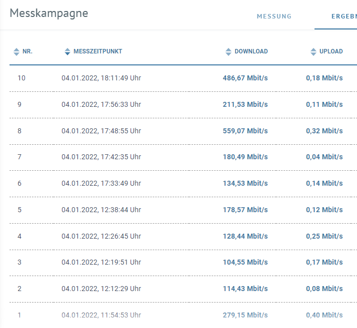

Das sind übrigens die Messungen von gestern mit Anwendung der Bundesnetzagentur

laut den Kollegen ist der Störer im Rückkanal sporadisch aktiv und wird aktuell beobachtet. Schaut der Test bei Dir immer so aus oder ist zwischenzeitlich auch mal ein normaler Wert sichtbar?
Gruß Fred
Ich würde mal sagen, dass in ca. 80% der Upload unter 10 Mbit liegt, dann meist mit Paket Loss verbunden was mir jedes mal die VPN Verbindung trennt und Zoom Calls abhackt. Das sorgt dafür, dass ich nicht richtig arbeiten kann. Die Probleme liegen meist in der Zeit zwischen 7 und 17 Uhr. Abends beim Netflix schauen hab ich das Problem wahrscheinlich auch, aber da merke ich nichts davon, da wird ja gebuffered und kaum was hochgeladen und auch der Paket Loss problemlos ausgeglichen. 1:1 Kommunikation macht Probleme.
