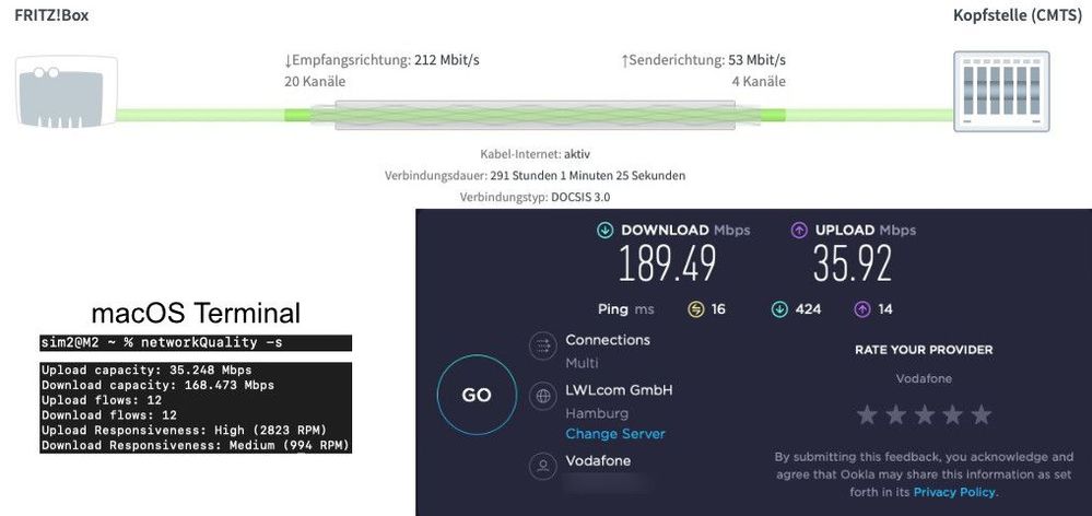

Ich habe die Upload Option 5 gebucht aber mein realer Upload liegt bei 35 Mbit/s (SpeedTest, networkquality in Terminal).
Ist dat normal?
Die FritzBox zeigt 50Mbit/s als Anschluß an, aber die Geschwindigkeit wird nicht erreicht.

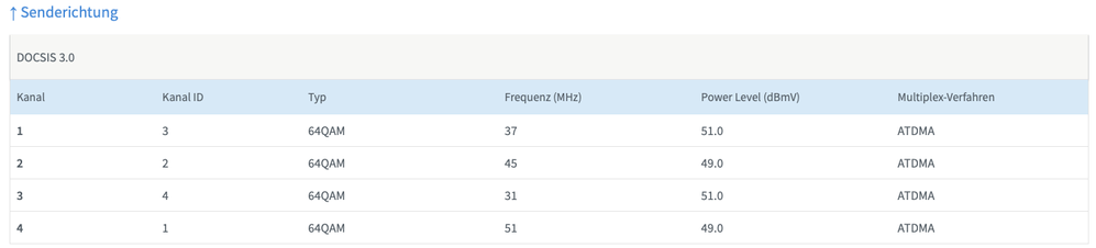

Signalpegel posten alle Kanäle aus der Fritte, und wie wird denn gemessen?

Reicht der Screenshot von FritzBox, macOS Terminal "networkquality -s" und SpeedTest?

Du musst die Signalpegel posten, das ist der Reiter "Kanäle".

Hier der Screenshot der SIgnalpegel für die Senderichtung.
