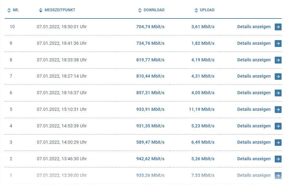

  • Upload quasi immer bei 0,5 - 5 Mbit/s. Modulation in der FritzBox entsprechend schlecht.

  • Problem wurde schon vor Monaten gemeldet, Problem trat aber nur sporadisch auf, Techniker war da, hat die Anschlussdose getauscht (War wohl ein seperates Problem, anderer´Techniker bei Einzug hat die schlecht installiert, Anschlüsse waren locker). Danach wurde an der Dose gemessen und es war "alles in Ordnung" - Techniker war weg, kurz danach fingen die Probleme (ab und zu) wieder an. Ein paar Monate später ist es so schlecht wie nie. Zusätzlich zu den alten Problemen (quasi nicht existenter Upload) bricht die Verbindung auch im Download alle paar Minuten komplett ein. Screenshots von begonner Messkampagne über das Tool der Bundesnetzagentur sowie FritzBox s.u.
  • BNetzA-ToolBNetzA-Tool
