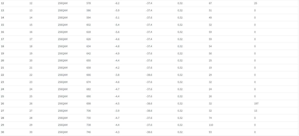

Poste mal ein Screenshot der Signalwerte des Routers.

Vielen Dank schonmal für die Antwort. Ich hoffe im Folgenden sind das die Signalwerte.
Jetzt fängt es auch schon Mittags an, aktuell habe ich ca. 10 MBit/s Upload, dafür aber 1040 MBit/s Download.
Na bei dir stimmen einige Signalwerte nicht. Viele dBmV Werte der DS Kanäle sind zu niedrig. Bei QAM 256 max. -5,9.
Außerdem liegt bei dir ein Rückwegstörer vor.
Das würde ich mal der Störhotline melden.
Gruß Kurt

Ich hatte nun ein Gespräch mit der Hotline und die haben auch gesagt, dass die Werte nicht in Ordnung sind. Die gucken nun, ob es sich aus der Ferne lösen lässt, wenn nicht schicken die einen Techniker vorbei.
Vielen Dank für die Hilfe soweit.
