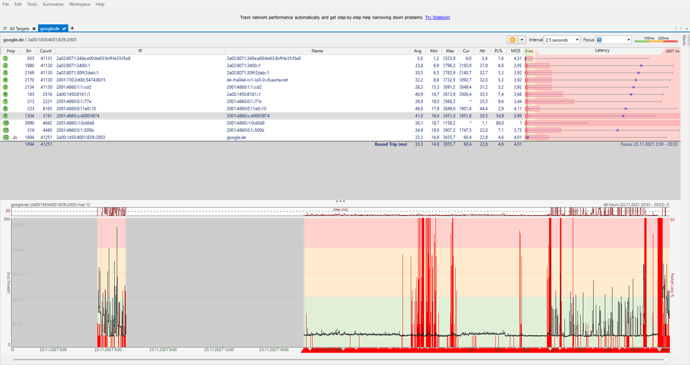

PingPlotter Kommentare (Daten vom 24.11.2021):
Screenshots von kleineren Abschnitten von PingPlotter (bei Bedarf kann ich auch den kompletten Workspace teilen):
1:35 - 3:35
11:35 - 11:53
12:32 - 12:38
19:40 - 20:00
Kompletter Mess-Zeitraum

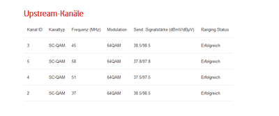

Aktuelle Docsis Werte zu verschiedenen Zeitpunkten (Falls ältere gewünscht sind, kann ich meinen alten PC nach Screenshots durchsuchen):24 November 2:33:18
22. November 23:12:19
24. November 19:48:39
24. November 20:17:11
Downstream-Kanäle/komplette aktuelle Seite im Anhang

Es gab mehrere (glaube 3) Wartungsarbeiten im Juni (8.06-11.06 ; 14.06-18-06). In diesem Zeitraum traten die Probleme auch die ersten Male auf.
Zu dem Zeitpunkt äußerte sich das noch als Download-Paketverlust, der durch einen Neustart vom Router beheben werden konnte. Seltener trat auch einen Upload-Paketverlust auf, bei dem der Neustart nichts gebracht hat.
Dann kam ein Techniker zwischen dem 5.07 und dem 18.07. Was dieser gemacht hat wurde schon oben beschrieben.
Problem trat weiterhin auf, haben wieder an der Hotline angerufen. Bekamen daraufhin die nächsten paar Wochen immer mal wieder eine SMS, dass es länger dauert das Problem zu beheben, bis dann am 18.07 kam es sei behoben (was es nicht war).
Weiß zwar ab hier nicht den genauen Verlauf, haben aber wieder angerufen, dass das Problem weiterhin vorhanden ist und am 24.07 kam eine SMS damit, dass die Störung intern behoben werden kann. Seitdem kam meines Wissens nach keine weiteren SMS mehr.
Seitdem hab ich glaube 3 oder 4 mal Angerufen (2 Mal aufgrund von Totalausfällen) und bin nicht weiter schlau daraus geworden, wie es jetzt weiter geht.
Ein mal erinnere ich mich, dass mir gesagt wurde, dass ich "Pinglaufzeitverzögerung" habe aufgrund von CMTS Harmonic. Und die anderen Male waren mehr ein "ja Ticket existiert noch, ich schieb das mal wieder nach oben" oder so ähnlich. Nur außerhalb von den Malen, die ich Angerufen habe, kam keine weitere Rückmeldung/Informationen mehr.
Teils wurde das Problem auch besser (schätzungsweise gegen Oktober) aber vor allem die letzen Wochen ist es wieder schlimmer geworden. Vor allem die Upload-Paketverluste. (Zudem ist mir jetzt auch aufgefallen, dass die Upstream Kanäle von den Werten nicht gut aussehen, aber das war nicht die ganze Zeit so).
Generell verliert mein Handy seit Anfang des Problems oft die Verbindung zum Router (WLAN, sowohl zum Alten, als auch zum Neuen), habe da aber keinen Zusammenhang mit Paketverlust oder meinem PC festgestellt (Kann aber auch am Handy in dem Fall liegen, wollte es trotzdem erwähnen).
Ich habe auch vom 22.07 bis zum 9.09 oft aufgeschrieben, wann mir ein "Ausfall/Störung" aufgefallen ist. Falls die Daten irgendwie relevant sein könnten, kann ich diese gerne auch noch weiter geben. (Sind ca 90 Zeitpunkte, die ich aufgeschrieben habe. Am meisten am 25.07 mit 9 Stück)
Dinge, wie Router Neustarten, Kabel länger draußen lassen, WLAN auf anderen Kanal legen, kein WLAN verwenden, Verbindung zum Router über FRITZ!APP WLAN überprüfen bereits alles gemacht und nichts weiteres festgestellt.
(Verbindung zum Router ist mit wenigen Ausnahmen meist normal. Ab und an reagiert das Webinterface nicht oder fühlt sich laggy an, wie z.B. Heute 18:42)
Außerhalb von den Momenten, in denen Paketverlust vorhanden ist sieht alles für mich ok aus. Sowohl Download, als auch Upload ist mir sonst noch nicht negativ aufgefallen, eher positiv. Ping schießt laut PingPlotter auch ab und an in den 4-stelligen Bereich, was mir z.B. in Discord auch auffällt, dass da etwas sehr hohes steht, jedoch praktisch auffallen tut dies nicht im Gegensatz zu den Paketverlusten. Telefon als auch Fernseher funktionieren ohne Probleme während den Paketverlusten. (Telefon hab ich zwar nicht direkt getestet, aber habe schon 2 Mal bei der Hotline angerufen während es Paketverluste gab und es schien, als gäbe es damit keine Probleme)
Wäre toll, wenn man irgendwie eine Lösung finden könnte. Am liebsten wäre es mir natürlich, wenn es behoben wird, da es davor 1 1/2 Jahre ohne Probleme funktioniert hat.

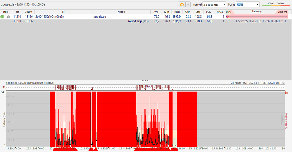

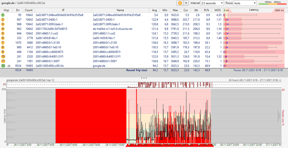

Hier noch mal ein paar weitere Screenshots, da ich vom 24-27 wohl eher "schlimmere" Tage erwischt habe25.11.21
26.11.21
27.11.21
28.11.21
29.11.21
30.11.21 & 01.12.21
Schätzungsweise ist das Verhalten das gleiche, wie ich es davor schon beschrieben hab. (War mir nur unsicher, ob es immer noch so ist)
Kann es PingPlotter nicht direkt entnehmen und ich war nicht immer aktiv anwesend, aber sofern Download Paketverlust ist, könnte ich den Router Neustarten und es scheint vorerst behoben (z.B. am 27.11 um ca 19:40 müsste ich den neu gestartet haben - ob das zu 100% geht bin ich mir nicht sicher). Sind schätzungsweise auch mehr die Stellen, an denen der Ping mit hoch und runter geht (und die roten PL Balken nicht komplett durchgezogen sind)
Und bei den Upload-Paketverlusten ist mir mehrfach aufgefallen, dass kurz nachdem es anfängt dann die Docsis offline ist (wie z.B. 30.11 20:00-20:20) (Sind in den Screenshots wahrscheinlich die längere Ausfälle bzw in die Breite durchgezogene Balken). Und sofern die Docsis offline ist, habe ich laut PingPlotter dann auch 100% PL zum Router. Der Punkt, dass die Docsis offline geht ist mir die letzten Monate eher nicht aufgefallen und ich glaube auch nicht, dass das jedes Mal passiert.

Screen von den Kanälen, als ich mich dann einloggen konnte:30.11.20 20:11
