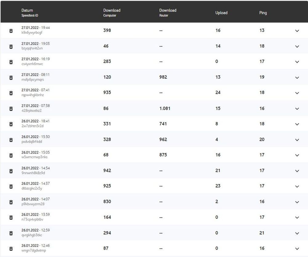

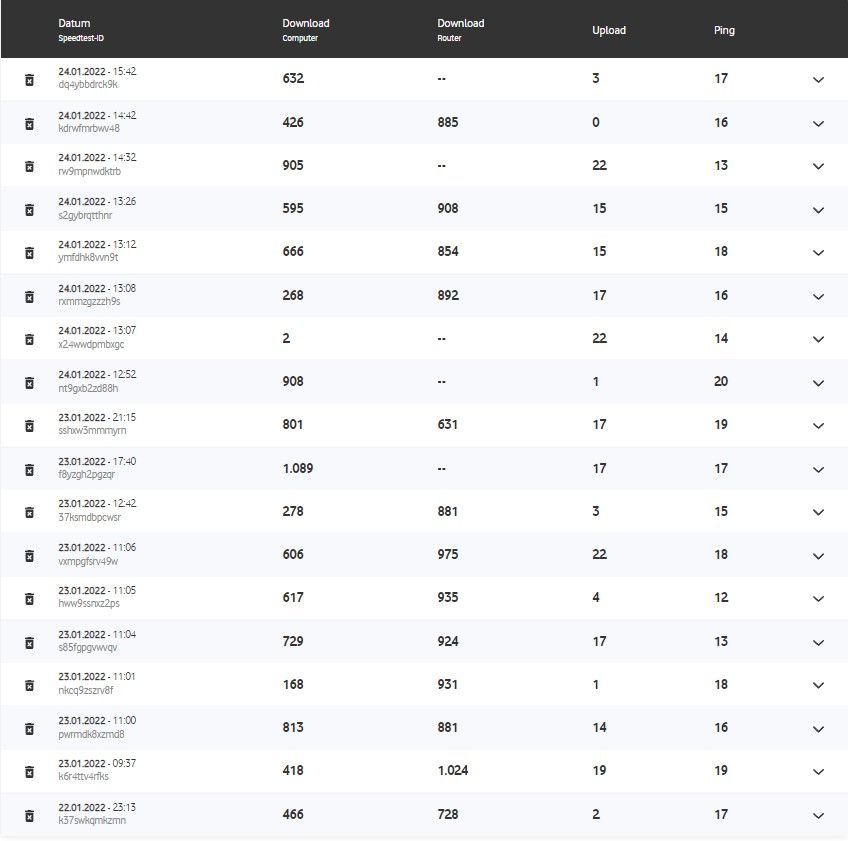

Die Geschwindigkeit fluktuiert teils stark von Minute zu Minute (siehe Auszug-Speedtest).Auszug-Speedtest__2022-01-24_18-41-22.jpg

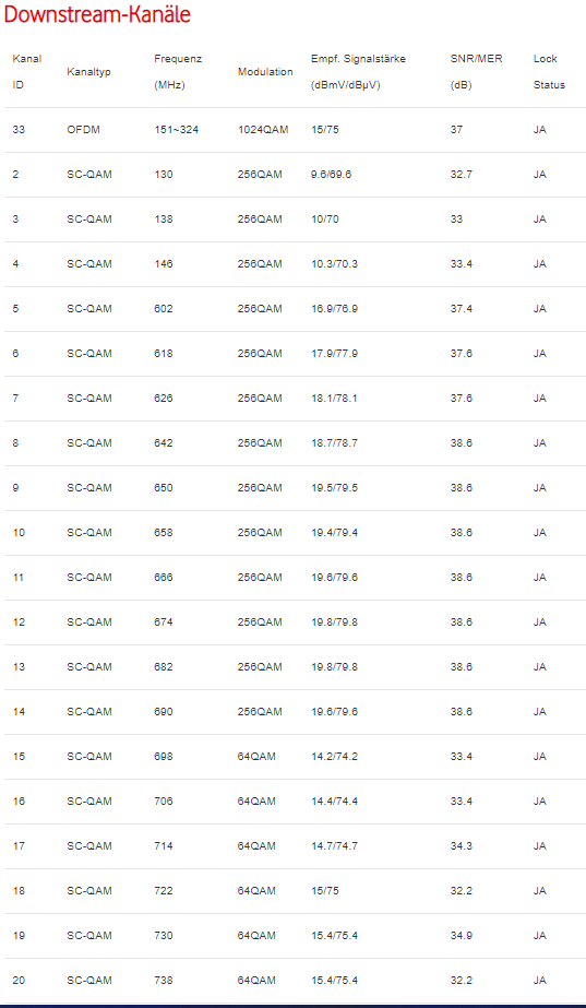

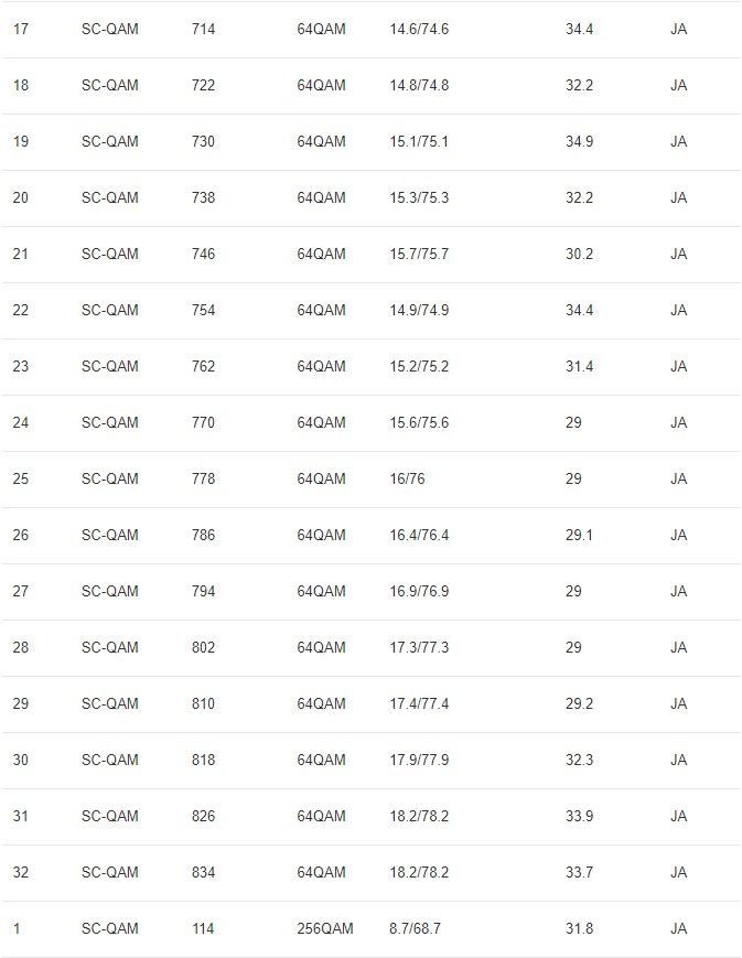

Die aktuellen Signalwerte:Downstream_1-16_2022-01-24__18-32-47.jpg
Weitere Beobachtungen hierzu:
-> Im Downstream sind zeitweise nur 30, 28, oder 21 Kanäle verfügbar.

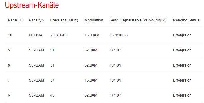

-> Die Modulation der Upstream-Kanäle bricht durchgehend ein - Teilweise auf 4 QAM, meist jedoch zwischen 32 QAM und 8 QAM. (Rückwegstörung?)

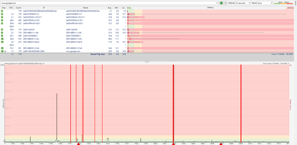

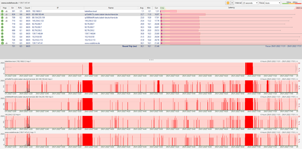

weil ich so ungeduldig bin und ihr vermutlich alle Hände voll zu tun habt, habe ich einfach schon mal den PingPlotter ein wenig laufen lassen. Netzwerktechnik ist zwar nicht mein Metier, aber auf den Kopf gefallen bin ich auch nicht (zu oft). Anbei sind die zwei Test-Sets (Google.de und Vodafone.de).
Nochmal zur Klarstellung des Leitungswegs:
Der Rechner ist unterbrechungsfrei mit einem Router (TG3442DE oder Fritz!Box 6660) verbunden.
Der Router (TG3442DE oder Fritz!Box 6660) ist unterbrechungsfrei am HÜP angeschlossen.
Sprich: Keine Switches, keine Gateways, nicht mal eine Multimediadose.
Der Packet Loss am 2. Hop spricht ja schonmal gegen ein Problem zwischen Rechner und Router, bilde ich mir ein. Ich habe auch nochmal sicherheitshalber das Koaxkabel zwischen Router und HÜP überprüft. Das einzige, was ich finden konnte, war ein leichter Knick. Den habe ich entfernt und neu verbunden - geändert hat das aber leider nichts (Menno!).
Jetzt bräuchte ich doch nochmal ein paar kluge Ideen von euch (Oh ihr Technikgötter Roboter (überrascht)), woran es liegen könnte und was ihr aus den Plots ablesen könnt. Ggf. muss dann doch ein stattlicher Techniker in strahlender Metallgeflechtsrüstung einen Blick auf den HÜP werfen. Am besten schnell, sonst reißen mir meine Kollegen oder meine Chefin bald den Kopf ab oder - schlimmer - ich muss statt dem Homeoffice wieder im Büro arbeiten *schauder*. 😄

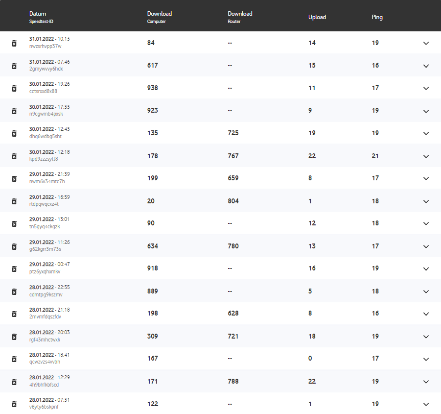

Hier sind die Plots und die letzten SpeedTest-Resultate:PingPlotter - Google.com
Speedtest-Auszug vom 27.01.22

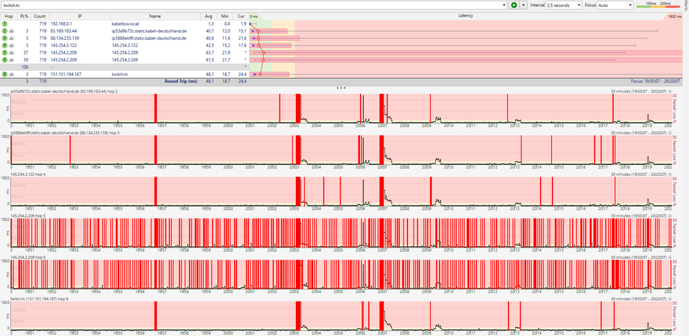

Ups, ich habe Bilder vergessen, sry!:PingPlot - Twitch

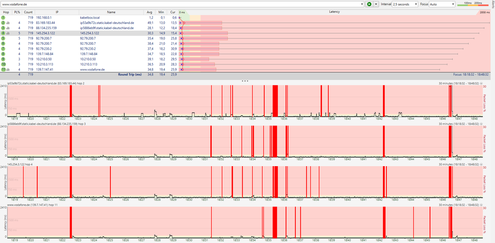

PingPlot - Vodafone

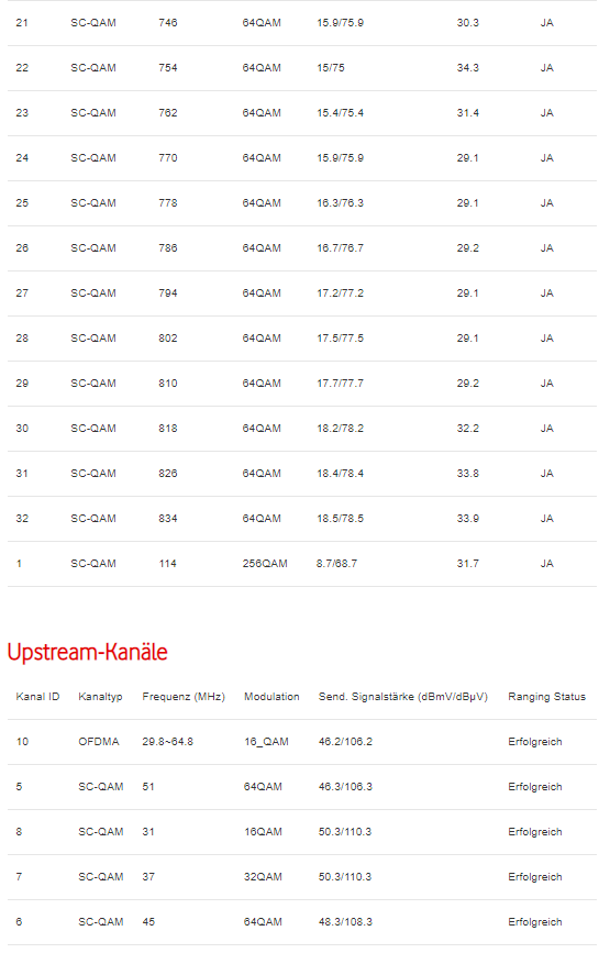

Hier noch einmal die Signalwerte:DS_1-20_2022-02-02__124525.png
Die Modulation der US-Kanäle fluktuiert nach Herzenslust zwischen QPSK und 64QAM. zwischenzeitlich mit fehlerhaftem Ranging Status. Die Signalstärke lässt auch zu Wünschen übrig.
Aber das lässt sich doch nur durch einen Techniker vor Ort  regeln/pegeln, oder?
