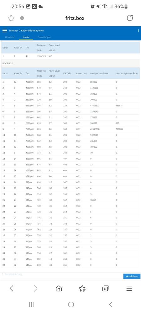

welches Modem haste denn ?
Der glubb is a Depp
FritzBox 6591
dann mal die Signalpegel posten , alle Kanäle als Screen!
Der glubb is a Depp
Kann es wirklich am Signal liegen wenn das Problem auch mit allen LAN gebundenen Geräten auftritt?Screenshot_20230121_205644_Samsung Internet.jpg
Kanal 5 32 db ist viel zu wenig, QAM sollte um die 40db haben, QAM 64 um die 36 db, da muss ein Techniker kommen der sich den Anschluß anschaut!

@Menne99
Ich weiß immer nicht, warum oftmals die Sollwerte von dir so hoch angesetzt werden.
Laut den offiziellen Grenzwerten liegt bei QAM 256 der unterste Wert bei 32,1 und bei QAM 64 bei 26,1. Erst dann wäre ein Einsatz eines Technikers erforderlich.
Klar ist der optimale Wert bei QAM 256 bei 40 und bei QAM 64 bei 34, aber das erreicht man halt nicht immer. Aber deshalb, liegt ja noch keine Störung vor.
Gruß Kurt
Weil bei mir QAM 64 29db die Fritzbox in Dauerbootschleife gegangen ist!
