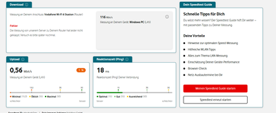

Der nutzlose Vodafone Test behauptet

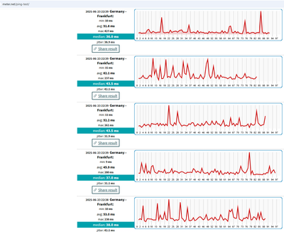

professionelle Speedtests sagen eher sowas:
der höchste Ping, den ich heute gesehen habe war über 5000ms

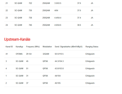

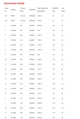

du hast nen Rückwegstörer, melde das dem Support

die niedrige Modulation (QPSK) der Upstream Kanäle hat nichts mit dem Netzausbau zu tun

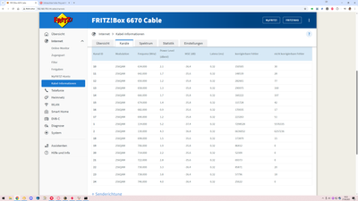

Zusätzlich wurde mir eine Fritz!Box empfohlen. Scheint aber nicht geholfen zu haben. Die Werte sind jetzt wie folgt:

wenn du eine Gutschrift nimmst, dann kommt da keiner mehr zum entstören, der Rückwegstörer ist immer noch da, einfach mal oben dazu die Suche nutzen!
Der glubb is a Depp
https://newsroom.vodafone.de/internetstoerung-das-ist-eine-rueckwegstoerung
und eine solche Störung liegt in deiner Gegend von  😞

Komplettausfälle habe ich nur selten. Als das Problem angefangen hat, war es eine Zeit lang weg. Davor wurden wir auch schon im Voraus gewarnt, da sei ein Netzausbau im Gange. Aber seither besteht das Problem mit dem hohen Ping. Statt 10-30 habe ich seither etwa 30-5000. Meistens 50-200.
Und das Problem besteht immer, es gibt keine Zeiten ohne Probleme.
Mit der aufgeschwatzten Fritz!Box 6670 Cable scheint es minimal besser zu sein. Gestern hatte ich eine Zeit lang 19-50 und erst abends ist es wieder schlechter geworden bis etwas über 100. Aber das war der erste Wert unter 20 den ich seit März gesehen habe
