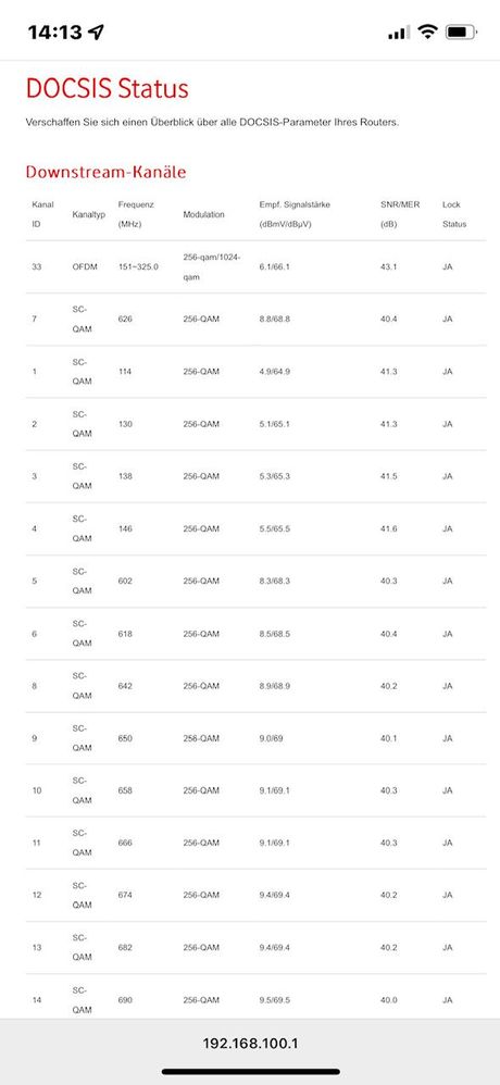

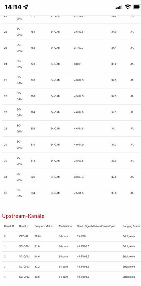

Bitte alle Pegel!

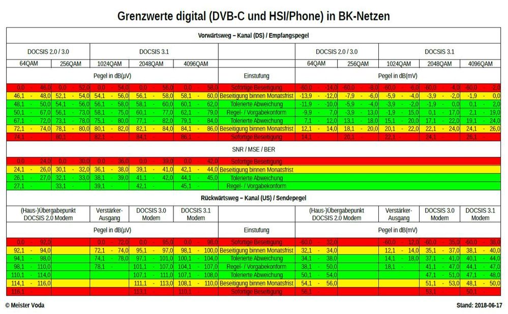

Upstream ist schon einmal.in Ordnung.
Laut einer Tabelle aus diesem Forum müsste der pegel zu gering sein, aber hier nochmals die Bilder zu allen Pegeln:vodafone.jpegvodafone2.jpegvodafone3.jpegvodafone5.jpeg
Ne, sind alle im grünen Bereich.
Ok, aber trotzdem Störungen.

Du hast mich via PN angefragt bezüglich des Pegels vom OFDMA Band.
Es ist üblich, dass der OFDMA-Kanal 6 dB niedriger erscheint, da das Modem die Leistung unterschiedlich anzeigt. Die Leistung im OFDMA-Kanal wird auf 1,6 MHz normalisiert, wobei die Leistung in einem SC-QAM-Kanal auf 6,4 MHz normalisiert wird. Das ergibt einen Leistungsunterschied von 6 dB.
