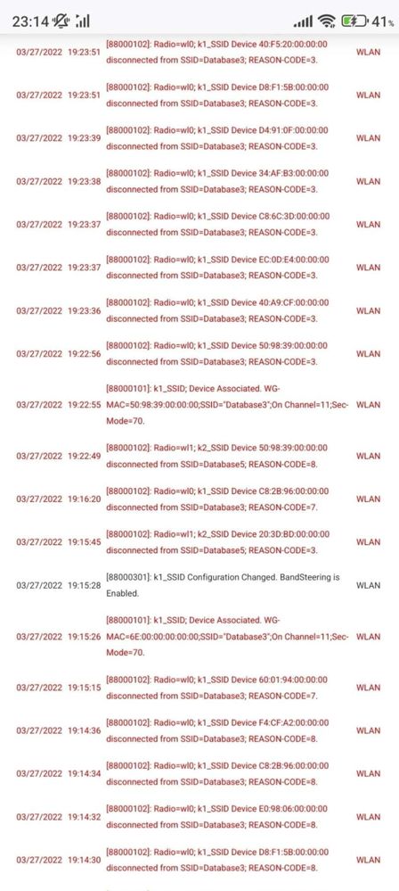

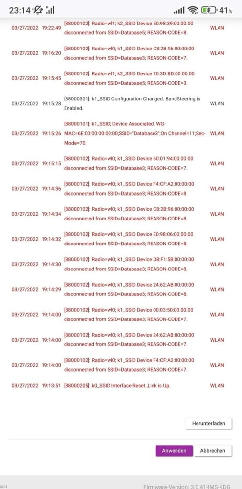

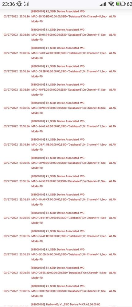

Ein kleiner Auszug aus dem Ereignisprotokoll:

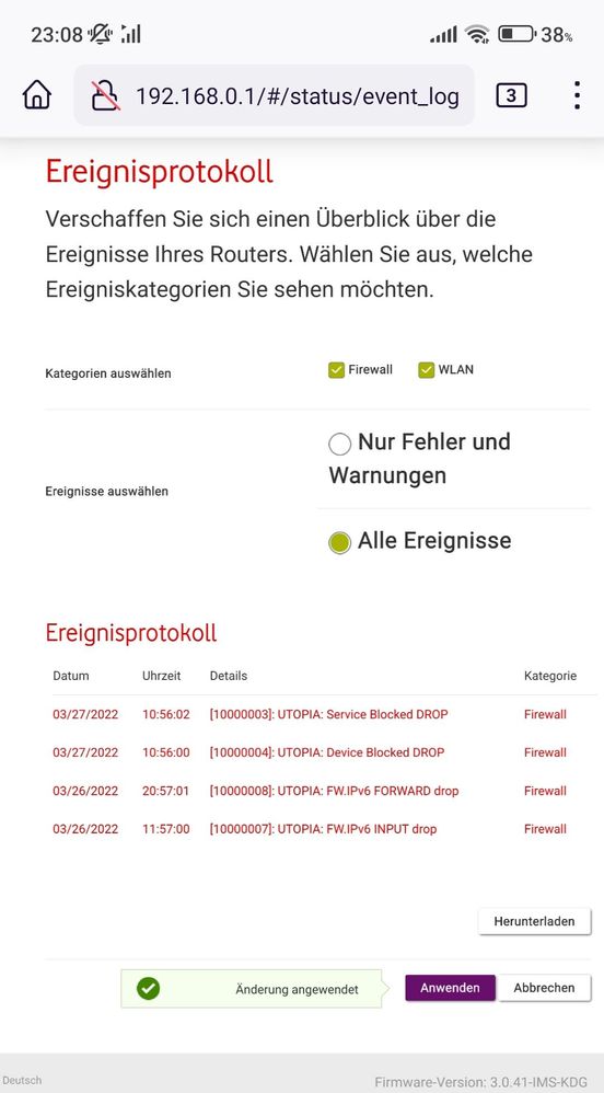

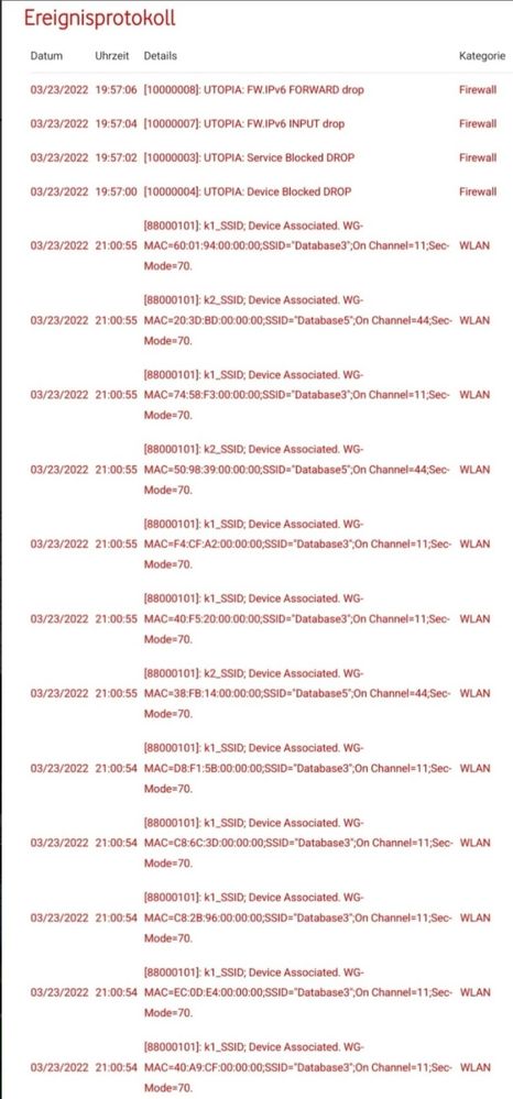

03/23/2022  21:57:00  [10000008]: UTOPIA: FW.IPv6 FORWARD drop  Firewall 03/23/2022  19:57:04  [10000007]: UTOPIA: FW.IPv6 INPUT drop  Firewall 03/23/2022  19:57:02  [10000003]: UTOPIA: Service Blocked DROP  Firewall 03/23/2022  19:57:00  [10000004]: UTOPIA: Device Blocked DROP  Firewall

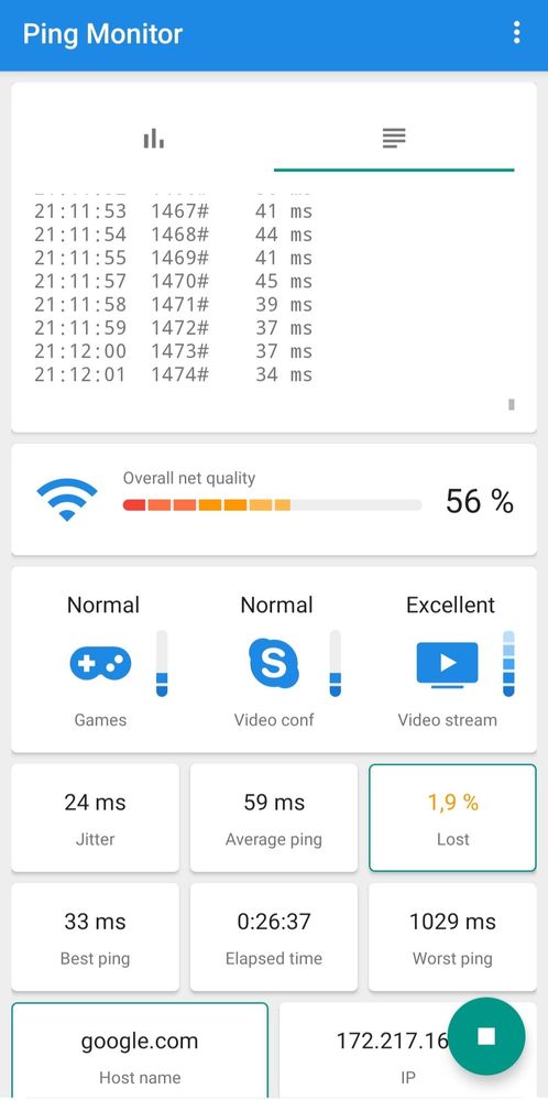

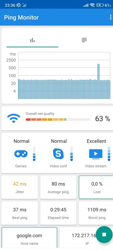

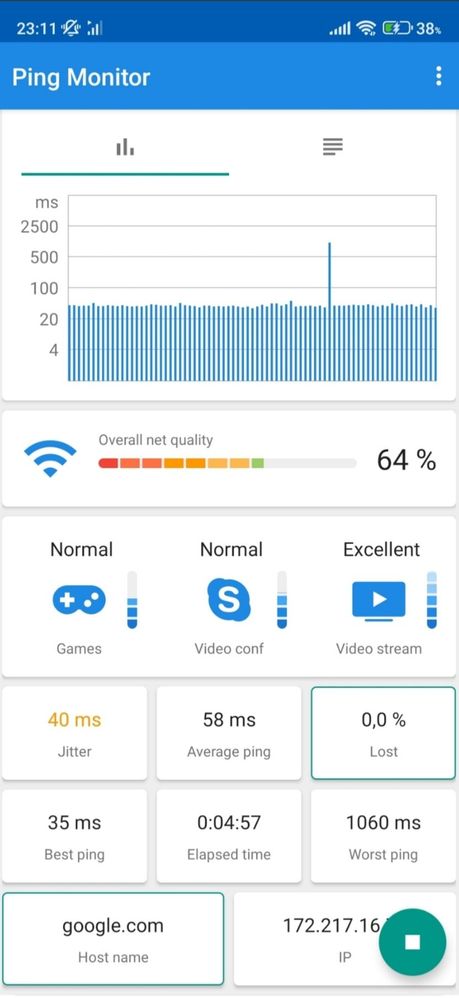

Ich habe eine Aufzeichnung einer Pingmessung gemacht. Hier ist in unterschiedlichen Abstand für 1 sek ein Ping von über 1000. Ich versuche hier ein paar Bilder anzuhängen.

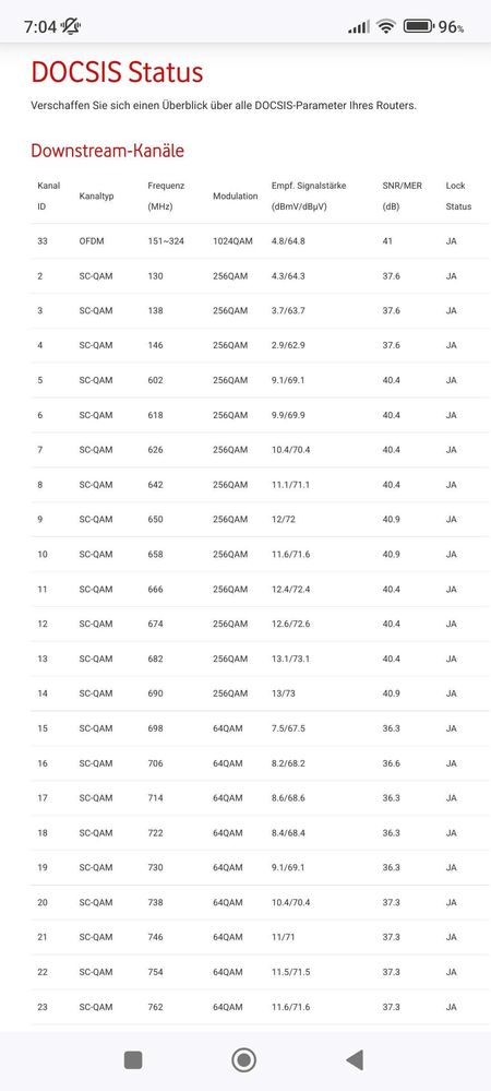

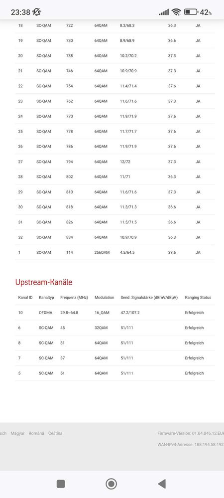

die Leitungswerte sehen gut aus. Auch Abbrüche kann ich nicht in erhöhter Anzahl feststellen. Lediglich gibt es hin und wieder einen Neustart. Ich würde das Modem gern einmal auf Verdacht tauschen. Ist das für Dich in Ordnung?

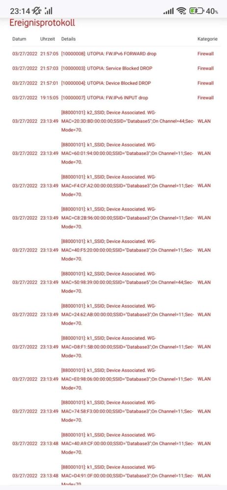

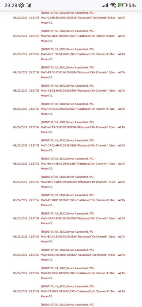

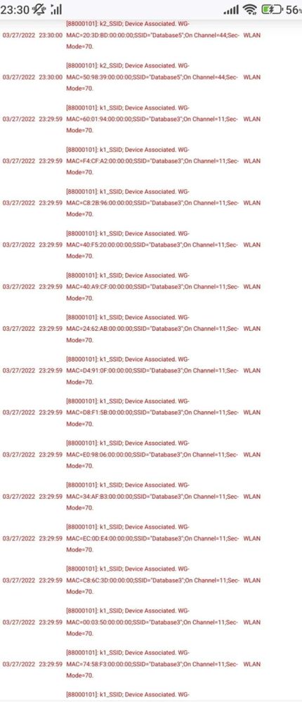

Auf Grund deiner Nachricht habe ich für 30 Minuten den Pinglogger angeworfen. Mehr als 3 Abbrüche innerhalb von 30 Minuten. Auch werden diese im Ereignisprotokoll der Vodafone-Box erfasst. Ich hänge es mal hier an. IMG_20220327_235732.jpg

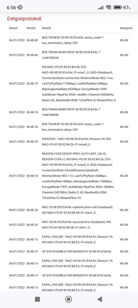

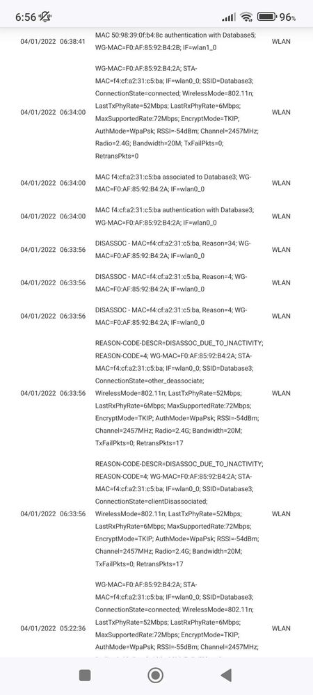

das Austauschgerät wurde geliefert, ein TG3442DE. Nach dem Anschließen und Starten lief alles Problemlos. Kein Abbrüche im WLAN und keine Aufzeichnung im Ereignisprotokoll. Es war eine Ipv4 vergeben. Alles lief gute 5 Stunden ohne eine Unterbrechung.
Heute Morgen das WLAN am Handy aktiviert, nach 5 Minuten war das WLAN Symbol am Handy weg und nach 2-3 sec wieder da. Nach einem Blick auf die Box habe ich gesehen, das in der Nacht eine Zuordnung auf ipv6 erfolgt ist.
So kann und werde ich mit Vodafone nicht weitermachen. Entweder das funktioniert oder es erfolgt eine Umstellung auf ipv4, da läuft ja alles ohne Probleme. Ich habe in meinen Vertragsunterlagen bezüglich Umstellung auf ipv6 noch nicht nachgesehen, da es ein Altvertrag aus 2017 ist aber so kann es nicht weitergehen. Ich muss für etwas bezahlen was nicht funktioniert, wie vertraglich vereinbart.
Ich habe probeweise eine Fritzbox 6690 cable zum testen hier, vielleicht kann die mit ipv6 umgehen.

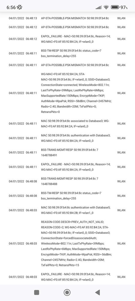

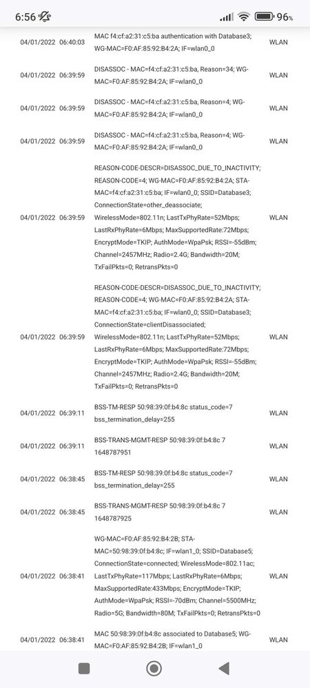

Vielleicht hat hier noch einer eine Idee. Ich hänge mal alles von der neuen Box hier an.
