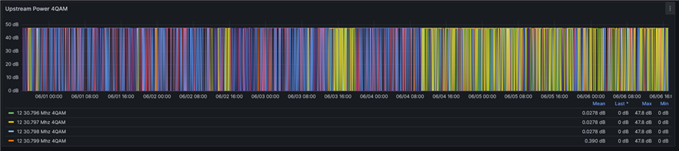

hat jemand einen Tipp oder Vorschlag, wie ich mit meinem langwierigem Rückwegstörer umgehen kann? Ich bin soweit mit meinem Kabel-Anschluss zufrieden und seit knapp 20 Jahren inzwischen Kunde (vorher Kabel Deutschland - Bayern). Seit Anfang des Jahres habe ich immer wieder kurzfristige Ausfälle, ich falle aus Teams-Sitzungen oder bin schwer zu verstehen und allgemein ist die Perfomanz des Anschlusses dann beeinträchtigt. Klassischer Rückwegstörer. Ich habe mir auch ein Dashboard gebastelt, dass meine FritzBox 6660 (inzwischen wieder die von Vodafone) auswertet, man erkennt darauf deutlich, dass die Box nur sehr selten mit 64QAM moduliert und wenn dann nur kurzfristig. Teilweise sind 3kanäle auf 4QAM und einer mal auf 16QAM. Auch der 3.1er Kanal zittert heftigst.

Das hier ist die 4QAM über den Zeitverlauf von 21Tagen. da sind immer mindestens(!) zwei Kanäle drauf, i.d.R. drei.
