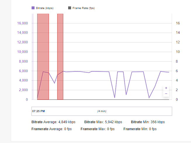

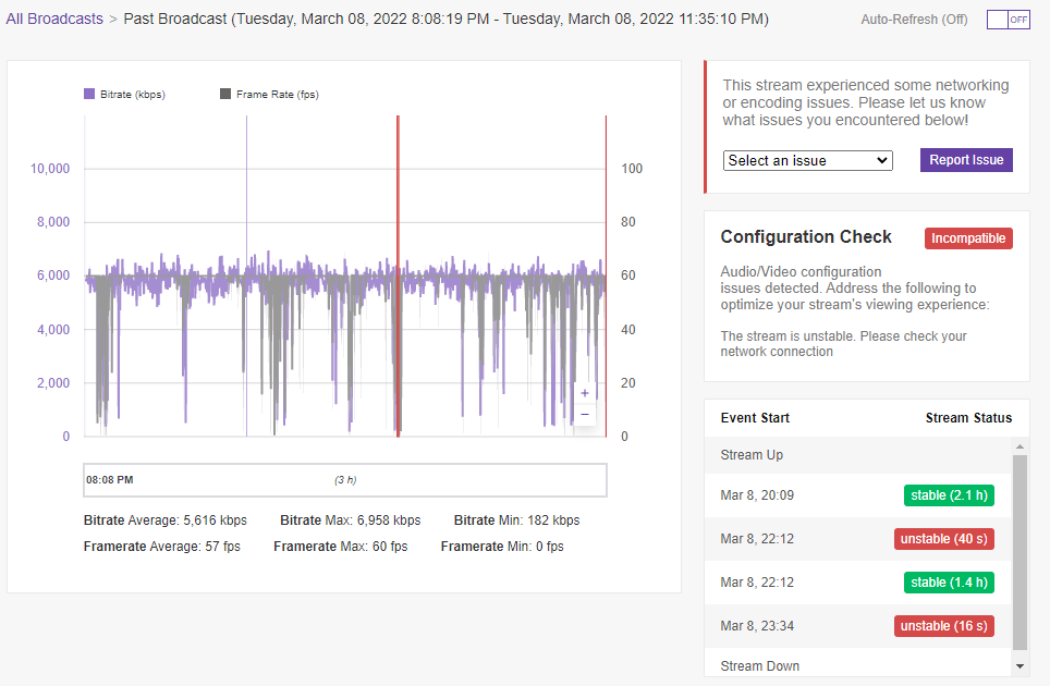

Hallo zusammen,
ich habe Cable 1000 und begonnen auf Twitch zu streamen. Leider habe ich von Zeit zu Zeit (aber doch zu regelmäßig) extreme Schwankungen. PC hängt mit LAN-Kabel am Router. Die Tests habe ich sowohl mit dem Vodafone Router als auch mit einer FritzBox 6660 getestet. Beide Male vergleichbare Ergebnisse.
Die entprechenden Screenshots aus dem Inspector habe ich angehängt

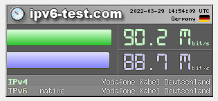

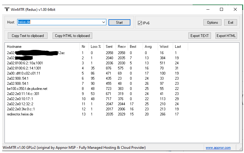

Um ein IPv6 Problem auszuschließen führe diesen Test durch, bitte posten.

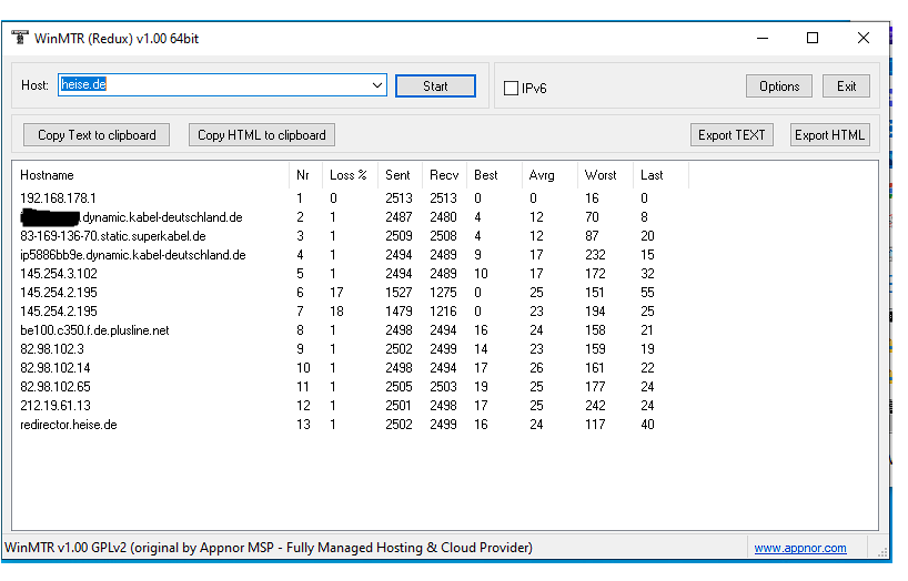

Daher abweichend vom VF Fragebogen, führe einen MTR Test - für MacUser hier -, jeweils für IPv4 sowie IPv6 für für das Ziel heise.de für 30 Minuten aus. Die Ergebnisse bitte posten.

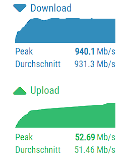

PLZ/Bundesland: 82377 / Bayern
Tarif: Red Internet & Phone 1000 Cable
Leihrouter/Eigener Router: Eigener: FritzBox 6660
Anmerkung: Mit dem Vodafone-Router gab es exakt das gleiche Fehlerbild. Hatte mit deshalb zum Test (und aus Gewohnheit) die FritzBox geholt.
Weiteren Router im LAN: Nein
Bridge Mode: Nein
Desweiteren die geforderten Tests:

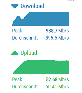

Ich wäre an dem graphischen Verlauf im Upload interessiert. Mache bitte 5 Tests und poste den graphischen Verlauf.
________________________

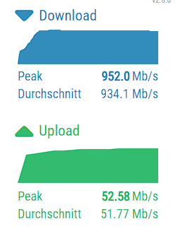

Es gibt im OFDMA Mode immer wieder lichte Momente und diese werden oft beim standard Test erwischt, deshalb auch die 5 (fünf) Tests. So wie im Magenta Test sollte es auch nicht ausschauen.
Wenn es dir nicht zuviel Mühe bereitet, führe diesen Test fünf mal durch und poste den graphischen Verlauf.
Magenta Test, schlechtes Verhalten im Upload, 2ter Test OK.
Bad, huge rampBad, huge rampBad, huge ramp

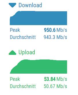

Hier ein Beispiele im Multimode von speedtest.chip.de
Good even with a small ramp

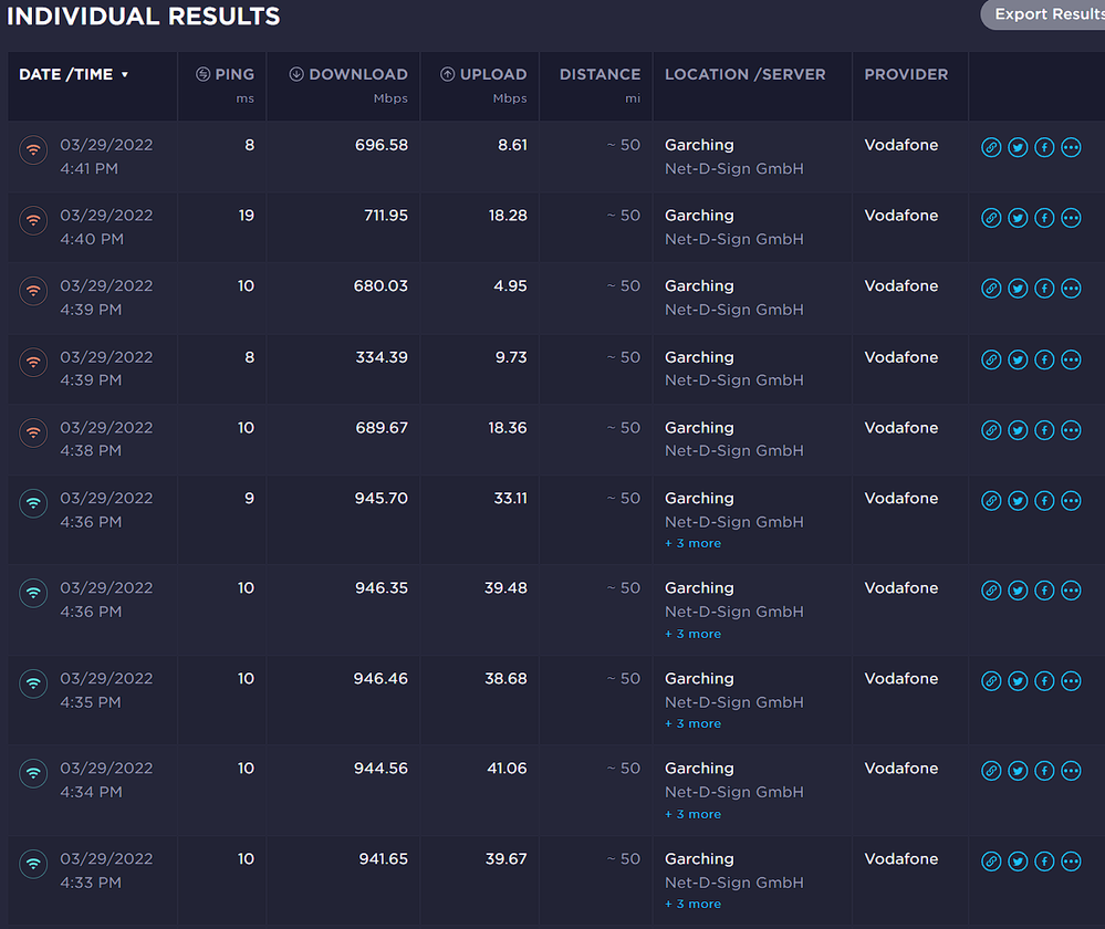

Hi, hier die Tests.
Da ich das Thema ja gerade wieder aufgreife habe ich OBS im Test-Modus laufen lassen (nur sehr kurz, da ich die anderen Tests durchgefphrt habe). Katastrophale werte was den Upload angeht. Diese Schwankungen kann ich auch teilweise beim Upload von großen Datenmengen feststellen. Ich habe auch noch eine Hand voll Tests aus dem Vodafone Speedtest und wieistmeineip - Speedtest, die mir eine Uploadrate von weit unter 10 Mbit bestätigen. Ich weiß echt nicht mehr was ich noch machen soll.
Danke auf jeden Fall schon mal!
Mhmm, die Tests waren nicht so toll, sorrry für den Aufwand.

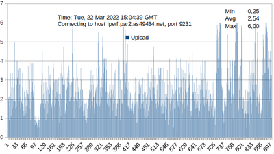

Bei mir war - und bei vielen anderen auch, der nicht arbeitende OFDMA Kanal die Ursache für Packetlosses und schlechtem Upload, siehe Magenta Test, dort war es offensichtlich
Twitch und fast alle anderen Dienste auch, nutzen nur eine Upload Verbindung, Web Speedtests und die Breitbandmessung jedoch 4 (vier) parallele Verbindungen. So wie es aussieht funktioniert eine einzelne Verbindung bei dir mehr schlecht als recht.
Der eigentliche und beste Test wird mit iperf3 durchgeführt. Diesem will ich nicht jedem "aufdrücken" und für M$ Leute ist dieser nicht immer verständlich. Das Problem ist die graphische Aufbereitung.
Fallst du >test.txt (siehe Beschreibung) nicht hinzufügst, wird die Konsole die Ausgabe haben.
Kopiere nach der Eingabe alles heraus und setze das Ergebniss in einem Spoiler als Code ein. Die graphische Darstellung mache ich dir.
Bei mir sah das Ergebnis mit einer einzelnen Verbindung für 920 Sekunden wie folgt aus:
So ähnlich dürfte dein Upload zu Twitch aussehen.
Wie iperf zu installieren ist hier.

Der OFDMA Fehler ist bereits im Singlemode ersichtlich.
Singlemode und Multimode sollten die gleichen Ergebnisse im Upload haben.

In der Praxis wird im Upload eine Verbindung zum Server aufgebaut, ein Speedtest nutzt vier.
Einen Speedtest mit einer Verbindung kannst du mit iperf nachbauen.
Ich erbarme mich und baue dir die Graphik. Wie diese ausschaut habe ich in meinem ersten Post gezeigt.
Dazu führst du im Terminal, abweichend vom Text, diesen Befehl aus. Der Port 9231 mag ein anderer sein.
iperf3 -c iperf.par2.as49434.net -p9231 -t600 -V
Kopiere vom dem Terminal alles nach der Eingabe und setze in einem Spoiler (5tes Icon von links) die Werte als ein.

Das ist der ulimative Test für einen Nachweis das was am OFDMA/Upstream nicht stimmt.
