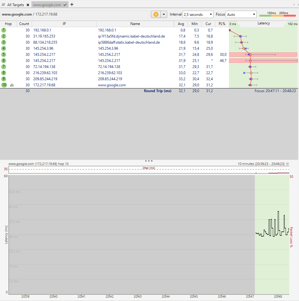

Signalpegel posten, Pingplotter laufen lassen, Speedtest per Lan auf www.speedtest.net machen , Screens posten

lass mal den Pingplotter ruhig mal zu VF , oder Heise laufen, und länger ruhig mal 30mins bis 1 Std

Hier 30 Minuten plot

 @Menne99 was sagen denn die Werte jetzt aus? 🙂
ich hatte Probleme mit dem OFDM Kanal, nachdem er mir abgeschaltet wurde ,war es besser, beobachte es weiter und wenn es wieder auftaucht gleich nen Plotter laufen lassen!
