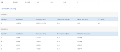

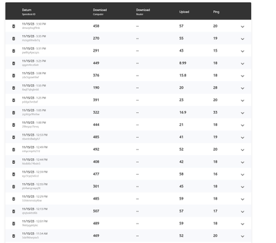

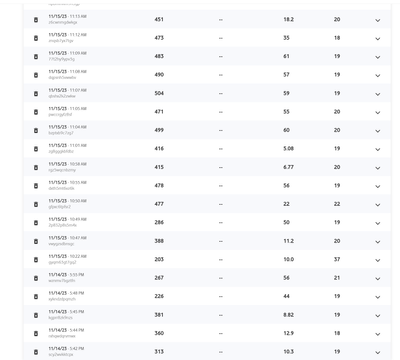

Zuvor hatte ich eine stabile Leitung die durchgängig und unabhängig von Uhrzeiten die vereinbarten Werte 250/50 im Download/Upload lieferte. Jetzt schwanken die Verbindungswerte extrem. Vor allem der für mich wichtige Upload schwankt sekündlich zwischen 1-50 MBit. Ich habe Screenshots von Speedtests sowie von den Messwerten der Fritzbox (privates Gerät) angehängt. Die Tests wurden an unterschiedliche Geräten die direkt am Ethernet hängen durchgeführt. Alle Verkabelungen wurden von mir geprüft. Daran liegt es sicherlich auch nicht, da die Leitung bis zum Wechselzeitpunkt stabil war.

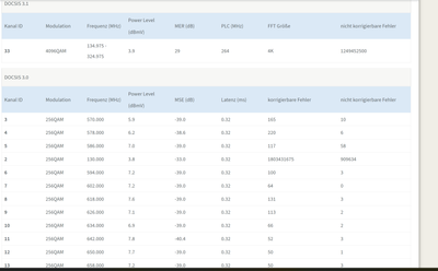

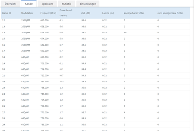

Die Messdaten der Fritzbox zeigen viele Fehler die vorher nicht existierten. Der Rückkanalverstärker wurde heute von einem befreundeten Techniker nochmals eingepegelt. Laut seiner Aussage war der Anschluss aber schon mehr oder weniger perfekt eingestellt. Der Vodafone-Techniker hatte diesen vor knapp einen halben Jahr neu installiert.
