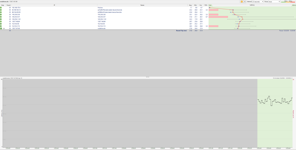

Das Störungsticket wurde vor ein paar Tagen geschlossen und ich merke zwar zwischendurch wieder etwas stabilere Verbindungen, aber gerade jetzt am Wochenende wird es wieder instabil, hauptsächlich hinsichtlich Latenzen und Upload. Seltsamerweise vor Allem ab 22-24 Uhr gestern (Samstag) und heute Abend merklich ab 21:00 und um 23:30 (stockendes Laden von Streams/Videos trotz hoher Downloadraten von 500 Mbit+) ging es wieder los, dass ich teilweise nur 0,08 Mbit Upload hatte. Trotz stabil hoher Download-Raten. Irgendwas geht da vor Allem im Upload/Packetloss andauernd schief. Es fällt meistens in der Praxis auf, wenn ich auf einmal sehr spontane Lagspikes bei Spielen wie League of Legends bekomme wenn ich von 38 ms für ne Sekunde auf 60-100 aufsteige und deutlichen Packetloss beobachten kann.
Hab mal Pingplotter kurz angeschmissen um zu gucken, interessanterweise vor Allem die Google-Dienste und Twitch sind beispielsweise betroffen. Zu Vodafone und Reddit war aus meiner Sicht zumindest unauffällig. Aber da ich beim Zocken durchaus auch Lagspikes merke, wird das trotzdem nicht nur an Googles Servern liegen.
Auch irgendwie auffällig ist der Hohe Packetloss bei der Fritzbox beim pingen von Twitch. Keine Ahnung womit das zusammenhängt.
Achja und ich weiß nicht ob die Info irgendwie hilft, aber es ist seltsam, wie stark die Pingschwankungen auch werden, wenn ich IRGENDWAS nebenher laufen lasse. Sei es Musikstreaming oder ein Youtube Video. Normal dürfte bei den Datenraten im Download und Upload meines Tarifs da doch mehr als genug Bandbreite vorhanden sein, dass ich nicht bis zu 25ms Latenzschwankungen habe, wenn Spotfiy einen Song streamed während ich zocke?
Pingplotter Vodafone 03.04.pngPingplotter YouTube 03.04.pngPingplotter Reddit 03.04.pngPingplotter Twitch 03.04.pngPingplotter Google 03.04.png

Pingplotter Vodafone 05.04.pngPingplotter Google 05.04.pngPingplotter Reddit 05.04.pngPingplotter YouTube 05.04.png

aber bei allen Mitschnitten sieht es am Ziel gut aus. Das heißt, dass dazwischen Pakete einfach verworfen werden (ICMP hat keine hohe Priorität).
Scheint also insgesamt eher ein Auslastungsproblem zu sein. zeigt sich das Phänomen jeden Abend?
