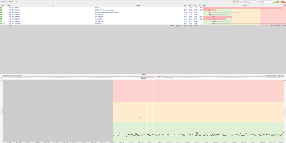

Ich hatte es gerade zumindest kurz wieder (5-6 Minuten) aber danach ging es wieder. DNS Errors auf jeder Website bei Automatischen Vodafone DNS Einstellungen der FritzBox.
Konnte es nicht rechtzeitig abpassen und weiß auch nicht, ob es mein übliches Problem war. Hab aber knapp 5 Minuten später mal trotzdem nen Plotter an Vodafone, Google und zum Spaß mal Reddit kurz angeworfen. Keine Ahnung, ob das evtl weiterhilft. Versuche beim üblichen Totalausfall nochmal was abzupassen, allerdings glaube ich nicht, dass der Plotter dann funktioniert? Kenn mich damit nicht aus.
Abeits davon: Wenn du sagst, die Modulation ist nicht optimal, was muss ich mir darunter vorstellen? Kann/Sollte da was gemacht werden?
Google Pingplotter kurz nach erneuter Störung.pngReddit Pingplotter kurz nach erneuter Störung.pngVodafone Pingplotter kurz nach erneuter Störung.png

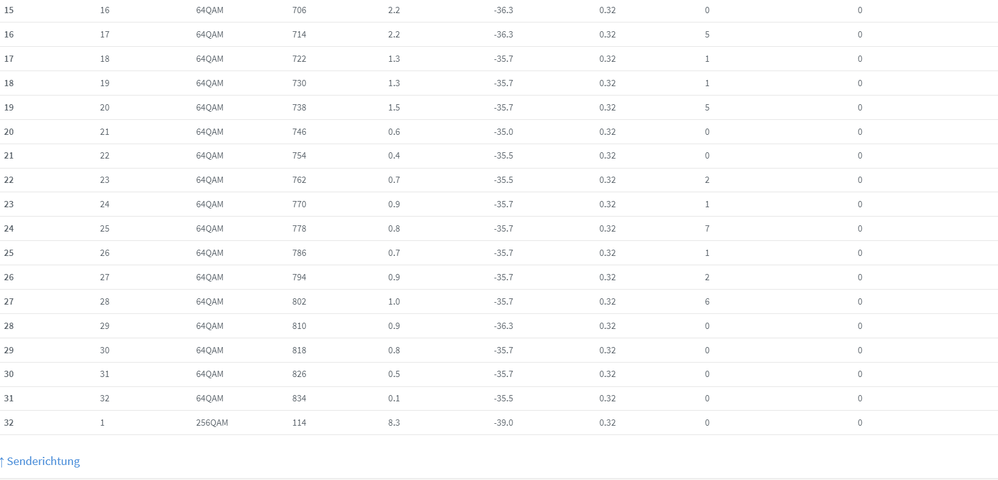

Neue Box ist angeschlossen. Selbe Probleme, diesmal schwankende DL Speedtest von 200-600 Mbit während mein Upload startet und innerhalb von Sekunden auf bis zu 0,2 Mbit abstürzt. Ebenso wieder kurzzeitig Websites nicht zu erreichen. Hat sich also quasi nichts getan bzw. sogar heute grundsätzlich sogar verschlechtert.
Hier die Werte:
Neue Box 1.pngNeue Box 2.pngNeue Box 3.pngNeue Box Google Pingplotter.pngNeue Box Reddit Pingplotter.pngNeue Box Vodafone Pingplotter.png
Wallace
Hi Judicator,
es gibt aktuell noch einen Rückwegstörer und unsere Techniker sind bereits dabei diesen zu beseitigen. Du bekommst von uns eine SMS, wenn die Kollegen erfolgreich waren.
VG Wallace
