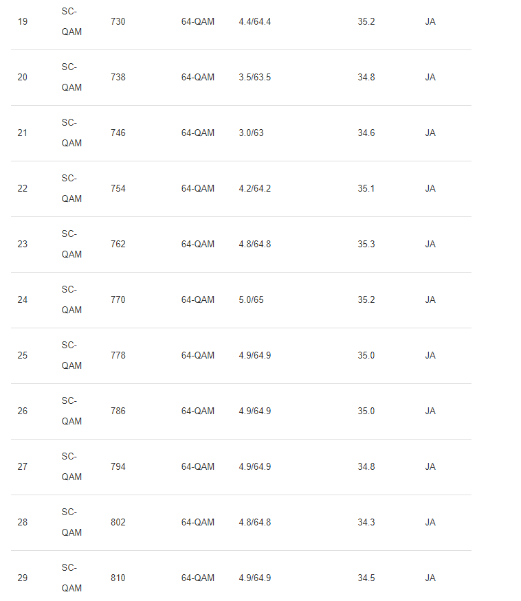

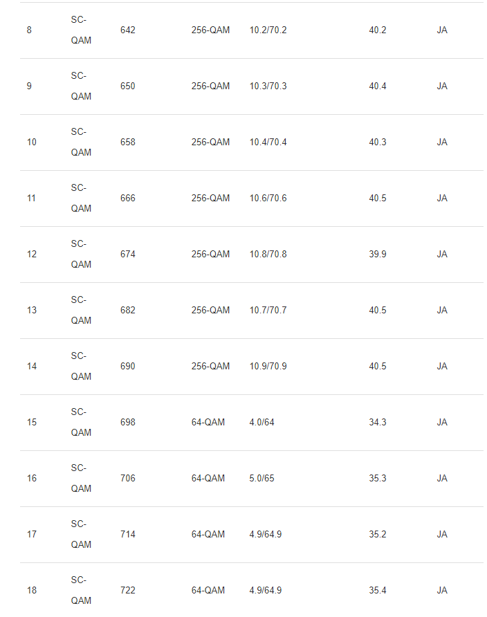

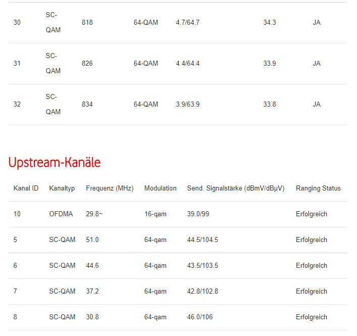

Wie sind die Pegelwerte an der Vodafone Station?
Das Spektrum, bitte mal nach Gefundene Sender erstellen, das ist übersichtlicher und genauer als das Frequenzspektrum.

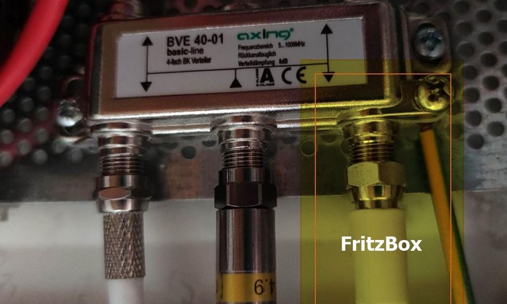

Zuleitung -> Polytron LIA 1-16 Splitter ->
Ausgang 1 ->  Vodafone Station
Ausgang 2 -> 4 Fach Splitter BVE 40-01 -> Fritzbox
Anbei die Vodafone Station:
Das ist kein Splitter sondern ein Abzweiger.
Ich geh mal davon aus die VF Station ist am Tap dran (16dB Dämpfung), ist da noch ne MMD angeschlossen?
Der Axing Splitter ist dann am Durchgang (1dB Dämpfung), wenn du die FritzBox direkt an dem Splitter angeschlossen hast, dann hast du da zu hohe Pegel. Weil die Dämpfung wesentlich geringer ist als am Tap des Abzweigers.
Die Pegel der VF Station sind in Ordnung.
Sind am Axing Verteiler noch andere Geräte angeschlossen?
die Vodafone Station hängt am Abzweiger am TAP 16 DB.
Danach das Schwarze Kabel vom Abzweiger in diesen BVE 40-01 und von dort direkt zur Fritz Box.
Die Anderen Kabel welche da Dran sind gehen zu Multimedia Dosen, aber da sind nirgendwo Geräte darauf angeschlossen.
