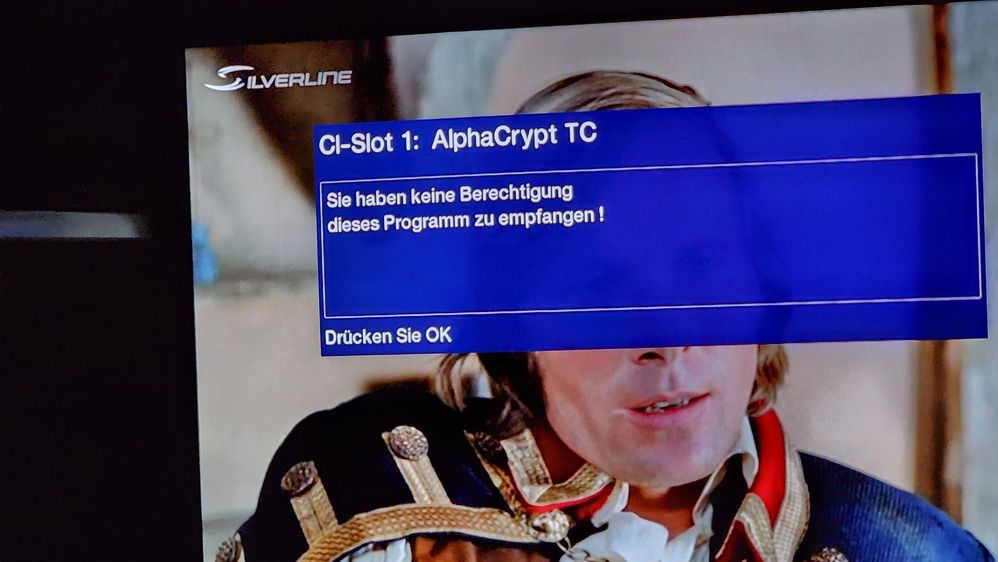

Mein gegenwärtiges Problem, trat erst vor einigen Wochen auf und ich bemerke es eigentlich nur beim Anschauen des Senders Silverline (466.040 kHz), welchen ich allerdings sehr schätze. In unregelmäßigen Abständen friert das Bild für ca. 10s ein und es wird mir währenddessen vom Receiver folgende Meldung angezeigt:
Nach besagten 10s läuft das Programm weiter, als wenn nichts gewesen wäre. Dieser Fehler kann nach 30s erneut auftreten oder erst wieder in 15min. Filme schauen ist somit eine Zumutung und für stets pünktlich und zuverlässige Zahlungen meiner Rechnungen (ich zahle 2 Abos) erachte ich das als inakzeptabel, zumal sich der zuvor beschriebene Fehler über Jahre hinweg zog und nach einer Weile sogar die SD-Optionen wegfielen.

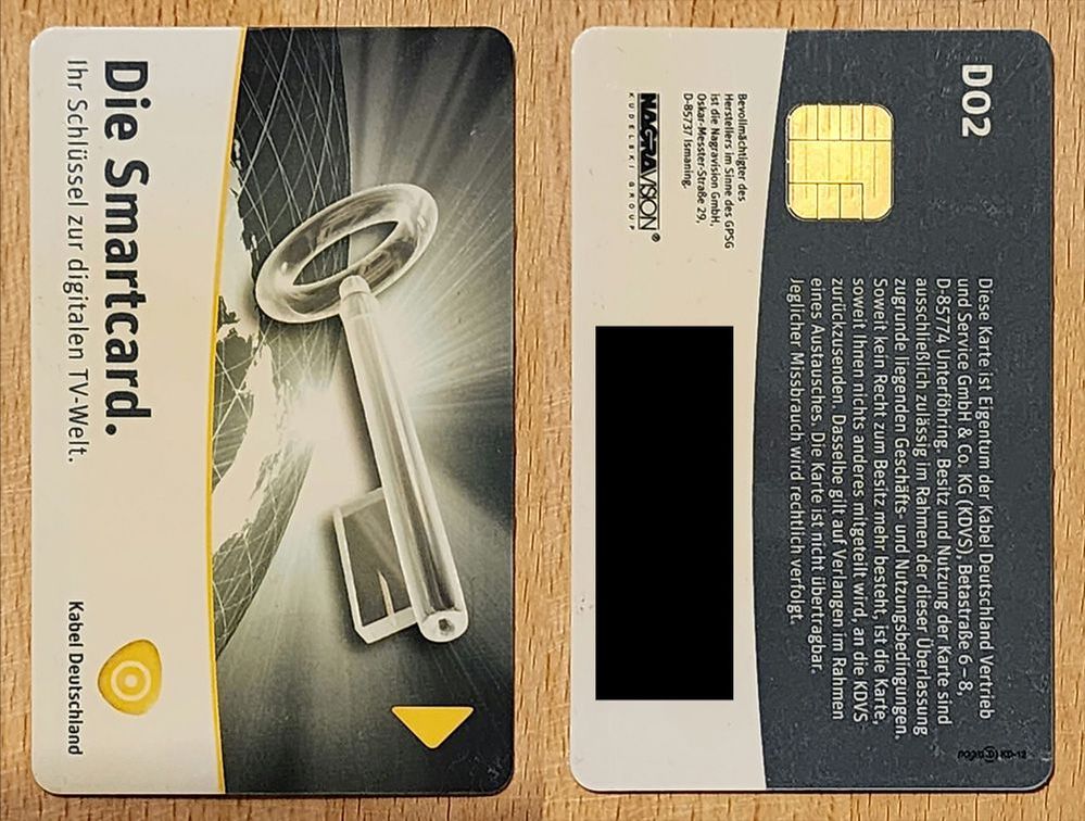

Technisat bietet ja u.A. dieses Technicrypt-Modul an. KA, ob das dann tatsächlich dieses Problem beseitigt.
Falls es eine sinnvolle Alternative wäre, stellt sich nur noch die Frage, ob meine Uralt-Smartcard damit funktioniert. Ich schätze mal - nein. Frustrierte Smiley
Ja, aber Technisat bietet dieses CI+Modul nicht mehr an.
Und richtig, deine Karte funktioniert in keinem CI+Modul, also auch nicht im Technicrypt.

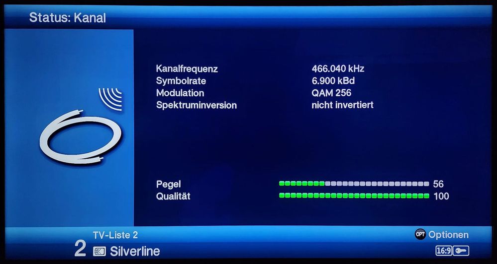

Wie ist die Signalstärke/Signalqualtät bei 466 Mhz? Ändert sich da was wenn die Meldung zu sehen ist?

Wenn die Störung + Meldung auftritt, bleibt die Signalqualität weiterhin konstant auf 100. Hatte das heute nochmals aufmerksam beobachtet. Diese merkwürdigen Aussetzer treten tatsächlich recht unregelmäßig auf, so wie bereits eingangs beschrieben.
Ups, meine Frage sollte eigentlich darauf hinaus laufen ob du bei anderen Premium Sender auch dieses Problem hast?
Die Empfangswerte sind in Ordnung, daran liegt es wohl eher nicht.

Zu deiner Frage, ob das Modul in einem anderen Gerät ebenfalls zickt: Ja! Ich habe das AC-Nodul mit der D02 direkt via Adapter in einen Samsung-TV gesteckt und nachdem ich eine Weile Silverline liefen ließ, kam wieder: "Sie haben keine Berechtigung...". Nach ein paar sec ging es dann wieder flüssig weiter.
