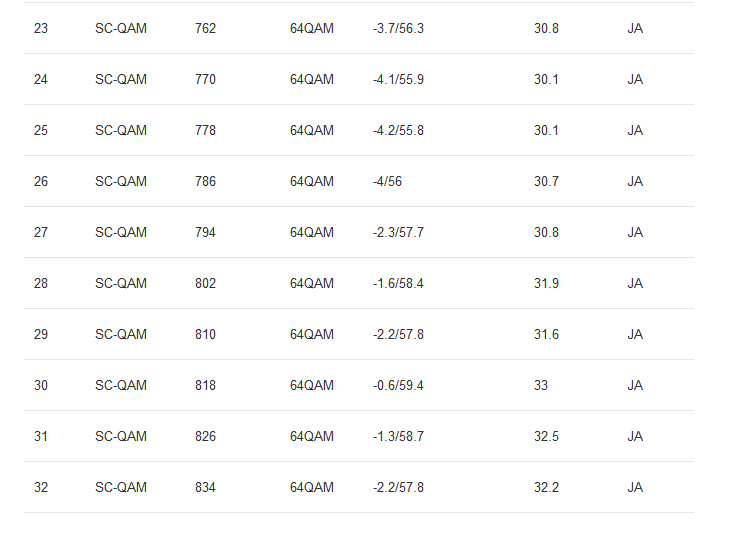

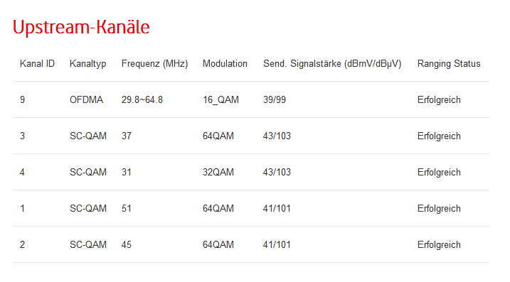

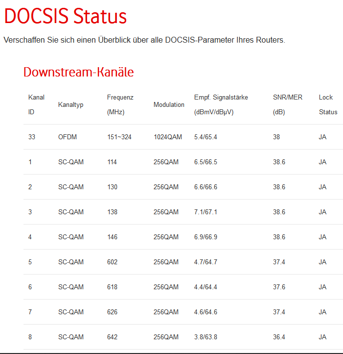

2022-05-30 10_19_45-.png2022-05-30 10_20_21-DOCSIS Status.png2022-05-30 10_20_49-DOCSIS Status.png2022-05-30 10_21_11-DOCSIS Status.png

Die VF Station ist an der gleichen Dose wie dein TV? Die Pegel sind OK, bis auf einen Upstreamkanal der nur 32QAM hat, aber das eher nicht die Ursache.

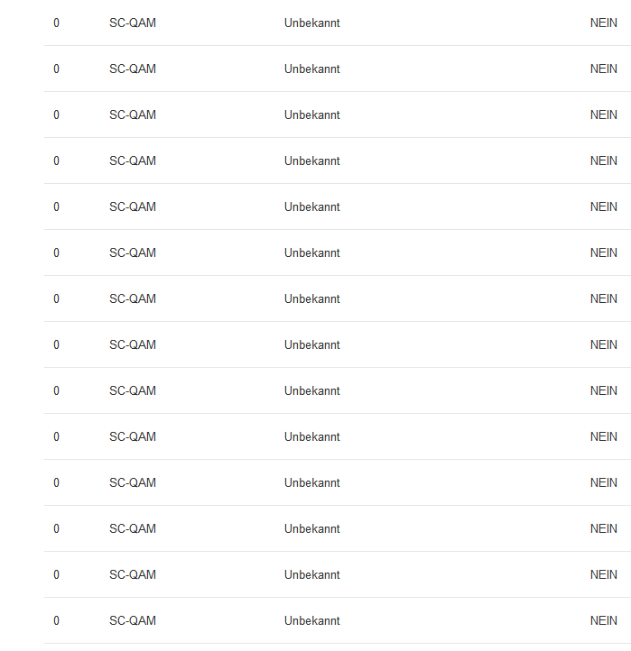

Nach meinem letzten Posting lief hier alles störungsfrei. Seit Samstag um 20 Uhr  war wieder Totalausfall (kein Signal).
Momentan (seit ca. 0 Uhr) geht das Internet sporadisch, Das TV-Bild istauf allen Kanälen gestört (siehe Screenshot):
2022-06-05 00_44_58-DOCSIS Status.png2022-06-05 00_45_42-DOCSIS Status.png2022-06-05 00_46_10-DOCSIS Status.png2022-06-05 00_46_32-DOCSIS Status.png
Hallo @A_T_: Das sieht nicht gut aus, beim Download keine ausreichende Pegel. Was mehr oder weniger dann auch für den TV Empfang zutreffen dürfte.
Was da nun die Ursache ist, keine Ahnung, es gibt ja etlich Möglichkeiten.
