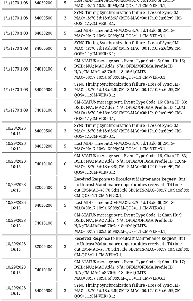

Hey, ich habe seit September ein Arris TM3402B als Modem am Kabelanschluss in Bayern. Das hat zum Vertragsbeginn alles einwandfrei geklappt: Angesteckt, registriert, neugetartet volle Bandbreite, läuft.
Seit wohl mindestens letzter Woche (Berichte der WG-Mitbewohner, ich war nicht da), ist der Download unheimlich schlecht (2-5Mbit statt 50Mbit) bzw. es bricht ganz zusammen.

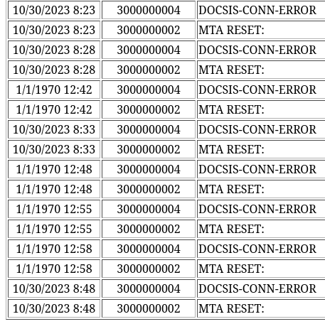

Im Modem sehe ich ständig "Loss of Sync" Events und einen Reset (so alle 2-10min).

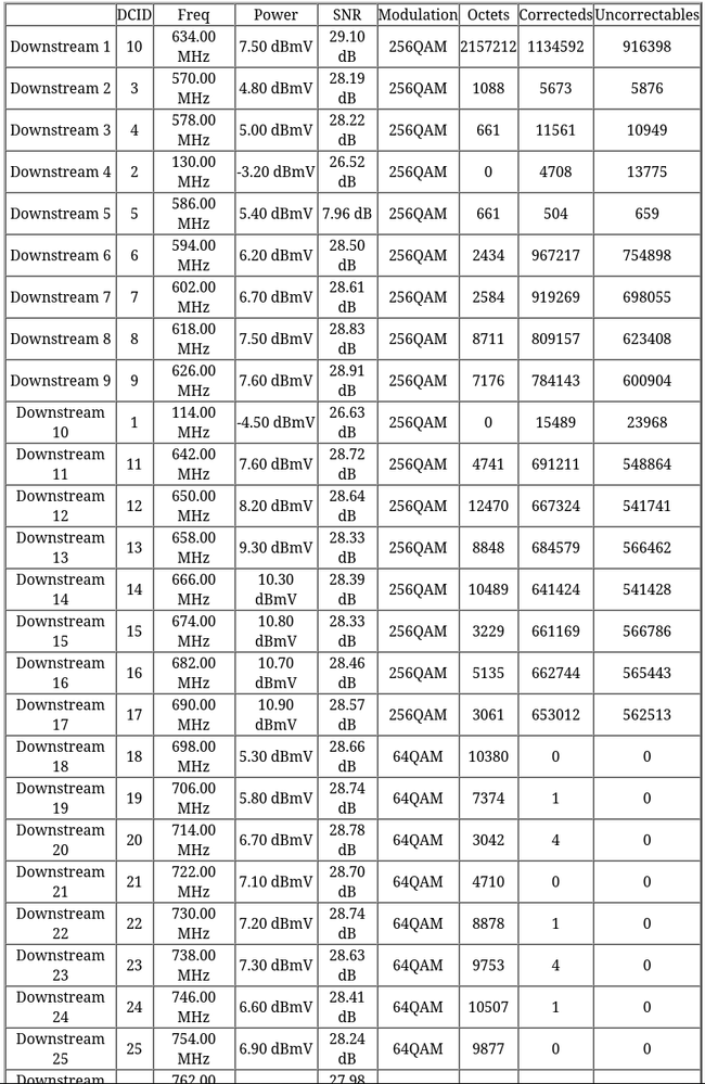

Wenn gerade mal eine Verbindung steht, dann sehe ich auf den Downstream 1-17 massive Uncorrectables.
Techniker beauftragen? Oder hat VF jetzt kurz nach meinem Anschluss was gemacht, dass die TM3402B wieder nicht ins Netz lässt?

deine Signalpegel sind komplett aus der Toleranz
Leihgerät wieder anschließen und Störung melden
oder hoffen dass der bestellte Techniker den gesamten Anschluss in Ordnung bringt
