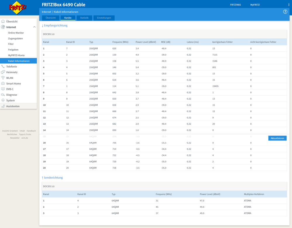

Meine Werte aus der Kabelbox - 20 Kanäle (down) und 3 Kanäle (up) als Screenshot (Empfangsrichtung Down und Up) - siehe unten.

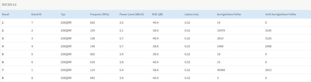

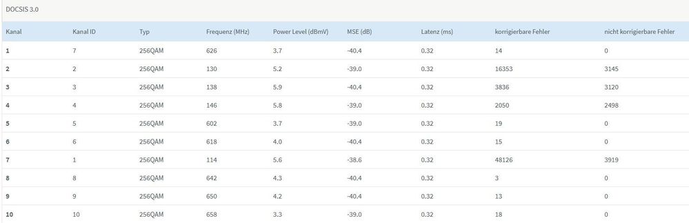

Zusätzlich gibt es jetzt auch viele nicht korrigierbare Fehler - und die korrigierbaren Fehler steigen aber auch enorm (siehe Bilder):

Also der dritte Techniker war heute da. Er hat nun festgestellt, dass es an der Leitung in der Straße liegt. Nach Auskunft meiner Nachbarn und auch dank der Bestätigung durch den Techniker sind bei den Hausnummern 1, 3, und 6 die gleichen Probleme vorhanden. Das Internet ist immer wieder weg. Vorallem die Upload-Kanäle (4) sind nicht immer alle vorhanden. Teilweise nur 2 Kanäle. Meine Nachbarn rufen auch immer wieder bei euch an und mir wurde nun gesagt, dass das Problem definitiv nicht im Haus liegt, sondern an der Leitung in der Straße.
Nachdem der Techniker in dem unteren Verteiler/Verstärker den Stecker neu aufgesetzt hatte waren wieder alle Kanäle da. Das hat aber nichts zu sagen, denn das war nach jedem Routerneustart der Fall. Der Techniker meinte, dass es durch die Bauarbeiten wohl immer wieder zu Problemen kommen wird, weil es wohl die Kabel beeinträchtigt, weil direkt neben dem Verstärker die 40 Tonner LKWs hin und her fahren und den Dreck aufladen.
Da unten ist keine Straße mehr, sondern nur noch Dreck. Die Kabel wurden auch bei Baggerarbeiten durchtrennt... Das hat mir die Baufirma selbst bestätigt.
Das alles hat er gesehen und selbst festgestellt.
Die Probleme bzw Schwankungen sind nach wie vor vorhanden.
Zitat Techniker: ich war gestern erst bei euch in der Straße und werde wohl in Zukunft noch öfter kommen, weil das Problem noch nicht komplett weg ist. Bei Regen kann man es am Besten rausmessen, weil sich dann das Signal spiegelt.
Zu den Details:
Den Stecker hat er im Verteiler/Verstärker in der untern Straße (ich schreibe euch das gerne als DM) festgezogen. Die Leitung geht hoch zum Verteiler/Verstärker in meiner Straße. Der steht im Wendehammer. Ihr habt ja bestimmt Karten davon.
So und das Signal von der unteren Straße zu meiner Straße war soweit in Ordnung. Nur das Signal vom Verstärker zu den jeweiligen Häusern (Verteilung) lässt zu Wünschen übrig. Zumindest hat er das so gesagt. Denn hier ist folgendes: Hausnummer 8 und 10 hängen an einem Kabel und die restlichen Kunden hängen ebenfalls an einer Leitung. Und genau bei denen tauchen die Probleme auf. Und dazu gehöre ich.
