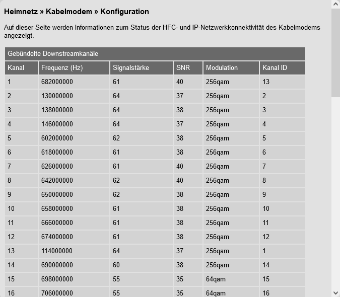

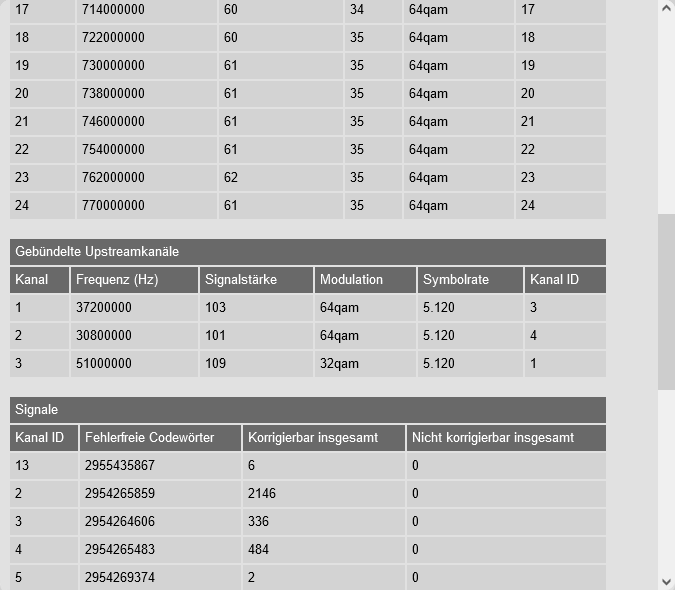

Meine Werte aus der Kabelbox - 20 Kanäle (down) und 3 Kanäle (up) als Screenshot (Empfangsrichtung Down und Up) - siehe unten.

Zusätzlich gibt es jetzt auch viele nicht korrigierbare Fehler - und die korrigierbaren Fehler steigen aber auch enorm (siehe Bilder):

Soeben nochmal in eurem cbn CH7466CE Router nachgeschaut: wieder nur 3 Upload-Kanäle.
Der Kollege mit dem ich gestern Abend telefoniert hatte, meinte, dass nach einer Provisionierung meines Routers wieder alles ordnungsgemäß funktioniert.
Die Probleme bestehen also fort. Daher bin ich sehr dankbar, wenn erneut ein Techniker vorbeikommt.

24 Down- und 3 Up-Kanäle. Wieder fehlt einer.

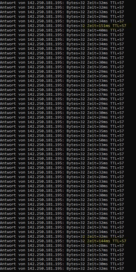

Desweiteren bleiben die Mikroaussetzer. Bestätigen auch die Pings an Google. So geht das den ganzen Tag und Streams lassen sich mehr schlecht als recht anschauen.

Und wieder habe ich nur 3 Uploadkanäle:

Soeben nochmal gemessen und die Kanäle geprüft. Jetzt habe ich nur noch 2 Upload-Kanäle.

Da nun bekannt ist, welches Problem hier vorliegt (siehe Post oben) trotzdem nochmal zur Sicherheit und Bestätigung Screenshots. Es sind nur zwei Uploadkanäle verfügbar!
