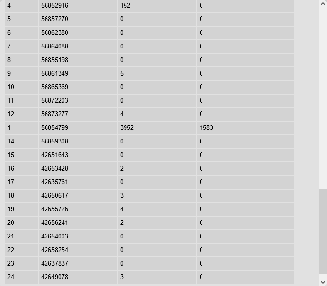

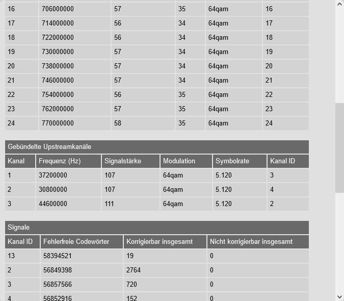

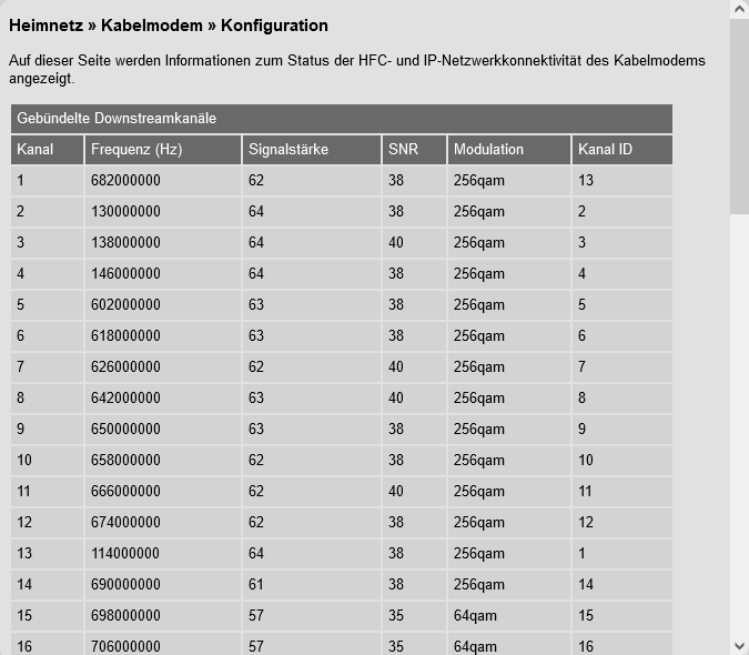

Meine Werte aus der Kabelbox - 20 Kanäle (down) und 3 Kanäle (up) als Screenshot (Empfangsrichtung Down und Up) - siehe unten.

Zusätzlich gibt es jetzt auch viele nicht korrigierbare Fehler - und die korrigierbaren Fehler steigen aber auch enorm (siehe Bilder):

Das Ereignisprotokoll kenne ich natürlich. Ich habe mir ja eben die FritzBox selbst gekauft, weil ebendiese mehr mit mir spricht 😉 Als Informatiker möchte man seine Fehler immer selbst lösen und ist frustriert, wenn man auf seinen Anbieter angewiesen ist. Anders als die anderen Forenteilnehmenr halte ich nicht korrigierbare Fehler für problematisch. Ich lasse mich aber dennoch gerne eines Besseren belehren, denn in der Kabelinternet-Technik habe leider zu wenig Wissen.
Aber zu deiner Frage: hier war nichts auffälliges zu sehen - nur folgendes:
Anmeldung der Internetrufnummer ... war nicht erfolgreich. Ursache: Gegenstelle antwortet nicht. Zeitüberschreitung.
Selten aber auch mit Fehler 486.
Etwas komisch kommt es mir aber dennoch vor, dass die FB nur 20 Down- und 3 Up-Kanäle hat und die cbn Box 24 und 4 Kanäle.
