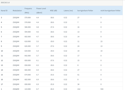

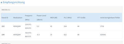

In der Fritzbox zeigen sich die folgenden Daten:
Das sind die Daten, die sich nach dem Reset, innerhalb von einer haben Stunde gesammelt haben.

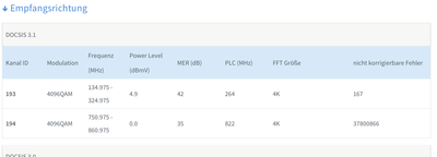

So sieht das aus, wenn länger kein Reset durchgeführt wurde:

Here we go:
Kurtler
Deine Signalpegel sind alle in ordnung.
