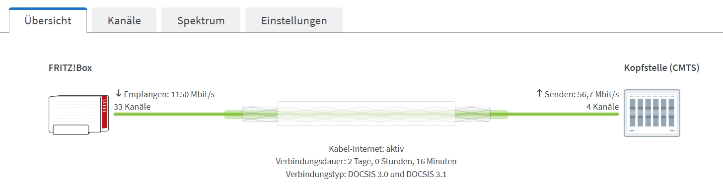

Guten Abend,
seit ca. 1-2 Wochen haben wir fast täglich Verbindungsabbrüche von ca. 5 Minuten. Die Ereignisanzeige der Frizt Box zeigt keine Probleme, auch wird die Verbindung als aktiv / verbunden angezeigt (die Screenshots wurden soeben während einer Störung gemacht). Die Funktionsdiagnose zeigt einen Fehler, obgleich, wie beschrieben, die Verbindung aktiv ist. Ein Neustart der Fritz Box brachte keine Besserung.
Die Probleme traten bspw. zu diesen Zeiten auf:
- Am 12.02.2025 ab 17:15 Uhr
- Am 13.02.2025 ab 20:05 bis 20:11 Uhr
Können Sie hier helfen bzw. einen Fehler auf der Leitung o.ä. sehen?
Vielen Dank vorab und Gruß
Christian T.

Poste mal ein Screenshot der Signalwerte des Routers. Bitte dazu kein Smartphone verwenden.
Um sich die Signalwerte anzeigen zu lassen, gehe zu Internet - Kabel Informationen -Kanäle
Gruß Kurt
Hallo Kurt,
gerne - siehe Anhang. Soeben war wieder ein Ausfall (17:34 - 17:40 14.02.2025).
Vielen Dank und Gruß,
Christian
Kurtler
Du hast mehrere Probleme. Die MSE Werte sind teilweise zu niedrig, die nicht korrigierbaren Fehler viel zu hoch. Außerdem liegt bei dir noch ein Rückwegstörer vor.
Gruß Kurt
