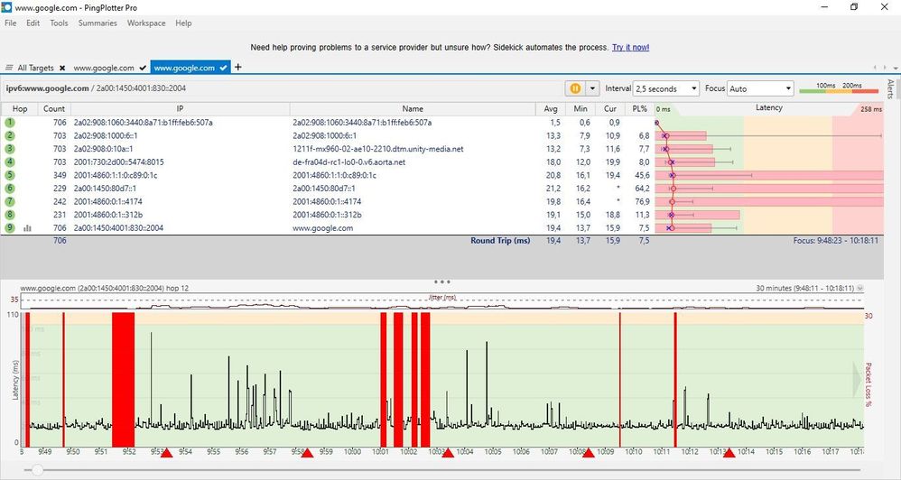

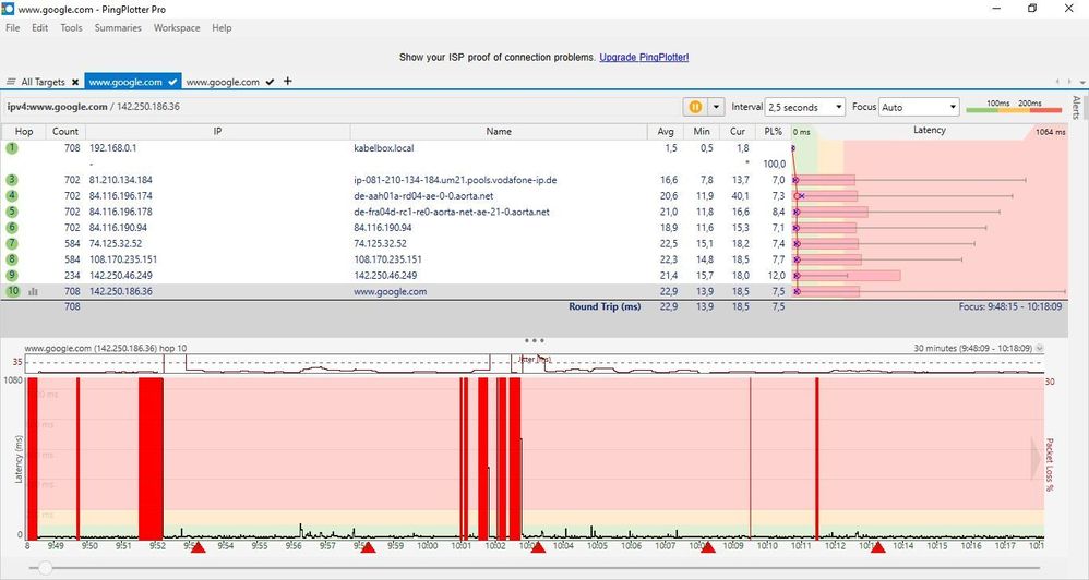

  • Welcher Fehler tritt auf? (Geschwindigkeit zu gering; Packetloss) Schicke dazu auch Screenshots von Speedtests (mit Datum und Uhrzeit) und Tracerts/ Pingplotter-Messungen bei Packetloss oder Ping-Problemen. Stelle beim Pingplotter 2,5 Sekunden beim Intervall ein und nutze betroffene Dienste als Ziel.
    • Packetloss (diverse, täglich, bisher hauptsächlich aufgefallen im Home-Office zwischen 09-10Uhr), ein Beispielscreenshot vom Pingplotter anbei.

Weiterhin wäre es hilfreich, wenn du zusätzlich parallel mal einen Traceroute zu ipv6.google.com laufen lassen könntest...

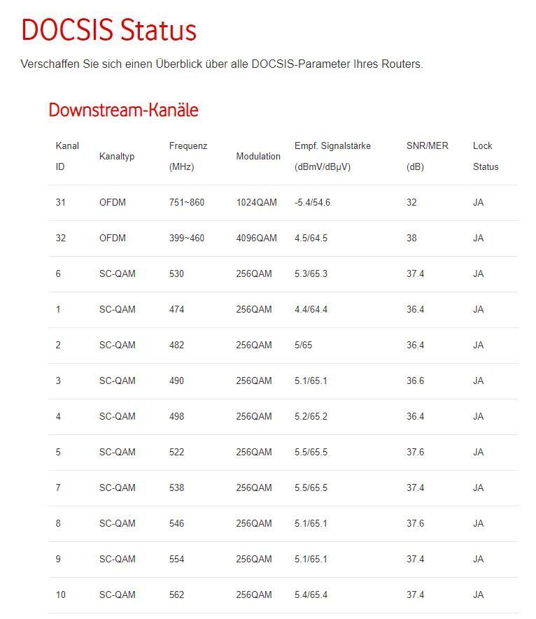

Ich hatte während der Eröffnung leider keine Möglichkeit zur Anzeige der Signalwerte gefunden. Inzwischen habe ich in einem anderen Post allerdings die Erklärung dazu gefunden (DOCSIS Status in der Vodafone Station):
DOCSIS Status
Verschaffen Sie sich einen Überblick über alle DOCSIS-Parameter Ihres Routers.
Downstream-Kanäle
Kanal ID	Kanaltyp	Frequenz (MHz)	Modulation	Empf. Signalstärke (dBmV/dBµV)	SNR/MER (dB)	Lock Status
31	OFDM	751~860	1024QAM	-5.3/54.7	32	JA
32	OFDM	399~460	4096QAM	4.5/64.5	38	JA

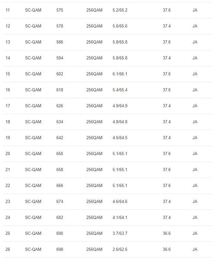

6	SC-QAM	530	256QAM	5.3/65.3	37.4	JA
1	SC-QAM	474	256QAM	4.3/64.3	36.4	JA
2	SC-QAM	482	256QAM	4.9/64.9	36.6	JA
3	SC-QAM	490	256QAM	5/65	36.6	JA
4	SC-QAM	498	256QAM	5.1/65.1	36.4	JA
5	SC-QAM	522	256QAM	5.5/65.5	37.6	JA
7	SC-QAM	538	256QAM	5.4/65.4	37.6	JA
8	SC-QAM	546	256QAM	5.1/65.1	37.4	JA
9	SC-QAM	554	256QAM	5/65	37.4	JA
10	SC-QAM	562	256QAM	5.4/65.4	37.6	JA
11	SC-QAM	570	256QAM	5.2/65.2	37.4	JA
12	SC-QAM	578	256QAM	5.5/65.5	37.4	JA
13	SC-QAM	586	256QAM	5.8/65.8	37.6	JA
14	SC-QAM	594	256QAM	5.7/65.7	37.4	JA
15	SC-QAM	602	256QAM	6.1/66.1	37.6	JA
16	SC-QAM	618	256QAM	5.4/65.4	37.6	JA
17	SC-QAM	626	256QAM	4.8/64.8	37.4	JA
18	SC-QAM	634	256QAM	4.8/64.8	37.4	JA
19	SC-QAM	642	256QAM	4.5/64.5	37.6	JA
20	SC-QAM	650	256QAM	5.1/65.1	37.6	JA
21	SC-QAM	658	256QAM	5/65	37.6	JA
22	SC-QAM	666	256QAM	5/65	37.4	JA
23	SC-QAM	674	256QAM	4.5/64.5	37.4	JA
24	SC-QAM	682	256QAM	4.1/64.1	37.4	JA
25	SC-QAM	690	256QAM	3.7/63.7	37.4	JA
26	SC-QAM	698	256QAM	2.6/62.6	36.6	JA
27	SC-QAM	706	256QAM	2.6/62.6	36.6	JA
28	SC-QAM	730	256QAM	2.9/62.9	36.6	JA
29	SC-QAM	738	256QAM	3.3/63.3	36.6	JA
30	SC-QAM	746	256QAM	2.6/62.6	36.4	JA

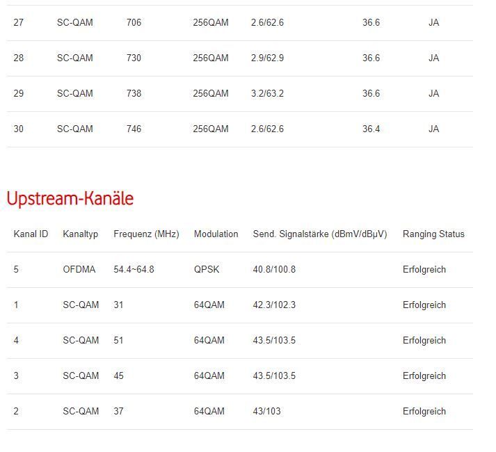

Upstream-Kanäle
Kanal ID	Kanaltyp	Frequenz (MHz)	Modulation	Send. Signalstärke (dBmV/dBµV)	Ranging Status
5	OFDMA	54.4~64.8	QPSK	40.8/100.8	Erfolgreich
1	SC-QAM	31	64QAM	42.3/102.3	Erfolgreich
4	SC-QAM	51	64QAM	43.5/103.5	Erfolgreich
3	SC-QAM	45	64QAM	43.5/103.5	Erfolgreich
2	SC-QAM	37	64QAM	43/103	Erfolgreich

Hier nochmal zur besseren Lesbarkeit die Signalwerte als Screenshots:

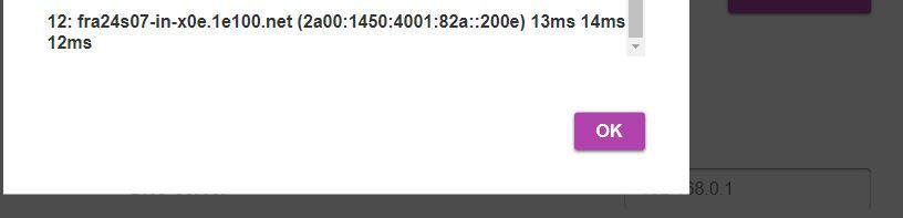

Traceroute ist inzwischen auch durchgelaufen:

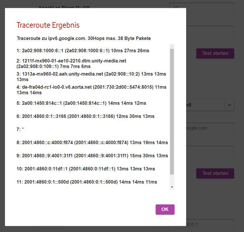

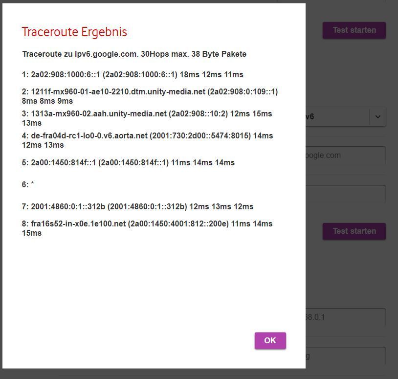

Ich habe im Anschluss an meinen letzten Post nochmal traceroute laufen lassen, diesmal mit einem anderen Ergebnis:
Traceroute_IPV6_google_com_Zweiter_Durchlauf.JPGTraceroute_IPV6_google_com_Zweiter_Durchlauf_02.JPG
Lass mal beide TraceRoutes / Pings im PingPlotter parallel laufen -- wenn "nur" die IPv4-Seite die Probleme macht, IPv6 aber nicht, dann könnte eine Überlastung des AFTR-Gateways (für DS-Lite-Anschlüsse) der Grund sein...

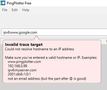

Im PowerLAN schlägt die Traceroute vom Endgerät zu ipv6.google.com fehl.
Pingplotter von anderem Endgerät (über LAN):
zu ipv4.google.com
und ipv6.google.com im Anhang (Datei zu groß zum direkten einbinden).
Sieht für mich ziemlich identisch aus. Scheinen also beide Seiten Probleme zu haben.

Ich habe gerade nochmal in meinen Post von heute morgen geschaut und verstehe nicht so ganz, warum mir die GUI von pingplotter etwas anderes für ipv6 anzeigt als aus meinem Bild hervorgeht (exportiert mit "Save Image" im pingplotter).
Hier nochmal zum Vergleich Screenshots (Snipping Tool) vom entsprechenden Zeitraum heute Morgen für ipv4 und ipv6:
Bis auf den extremen Unterschied für maximalen Ping sieht das für mich sehr ähnlich aus, was aus meinen Bildern von heute Morgen nicht wirklich hervorgeht.
