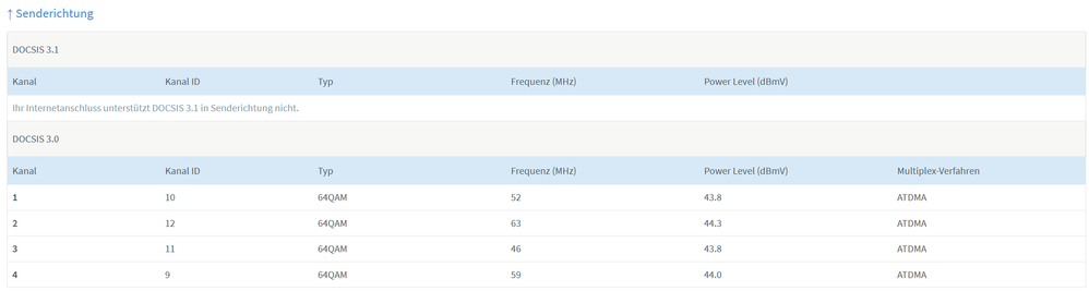

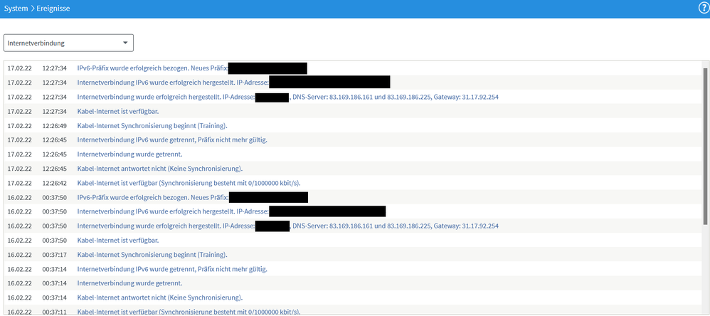

Fast täglich fällt im laufenden Betrieb das Internet aus, in dem meine FritzBox die Meldung bekommt "Internetverbindung IPv6 wurde getrennt, Präfix nicht mehr gültig.".
Nach dieser Meldung Verbindet sich die Box zwar wieder selbstständig mit dem Internet, jedoch ist dies gerade im Homeoffice extrem nerfig, wenn man für ca. 1 Minute Offline ist.
Da ich mir schon einige andere Beiträge angeschaut habe anbei ein paar Infos der Box die eventuell bei dem Problem helfen könnten:
SenderichtungSenderichtungEmpfangsrichtungEmpfangsrichtungLogLog

    Aus den FritzBox Logs:
    1. Kabel-Internet antwortet nicht (Keine Synchronisierung).
    2. Internetverbindung wurde getrennt.
    3. Internetverbindung IPv6 wurde getrennt, Präfix nicht mehr gültig.
    --> Anschließend Wiederverbindung des Internets

    Zusätzlich scheint heute auch das Netz extrem schwach zu sein (siehe Screenshot).

ich weiß nicht so ganz, warum die Box den IPv6 Präfix will, aktuell ist bei Deinem Anschluss eine IPv4 gebucht, heißt, er nutzt garkein DSLite/Dualstack, also kein IPv4+ IPv6 zusammen, sondern NUR die IPv4. Es gibt hier aktuell einige Timeouts/Abbrüche und nicht erreichbarkeiten vom Modem, die Frequenzwechsel sind auch nicht so toll. Eigentlich würd ich hier einen Techniker vorschlagen, dass der das mal vor Ort prüft, das könnte zumindest n Speedthema sein.
Um noch mal an den Anfang zu kommen; die IPv6 Meldung wird vermutlich kommen, weil es "keine" gibt bei Dir, kann sein das irgendwas in der Box falsch konfiguriert ist, oder irgendwas stört.
