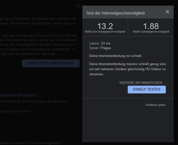

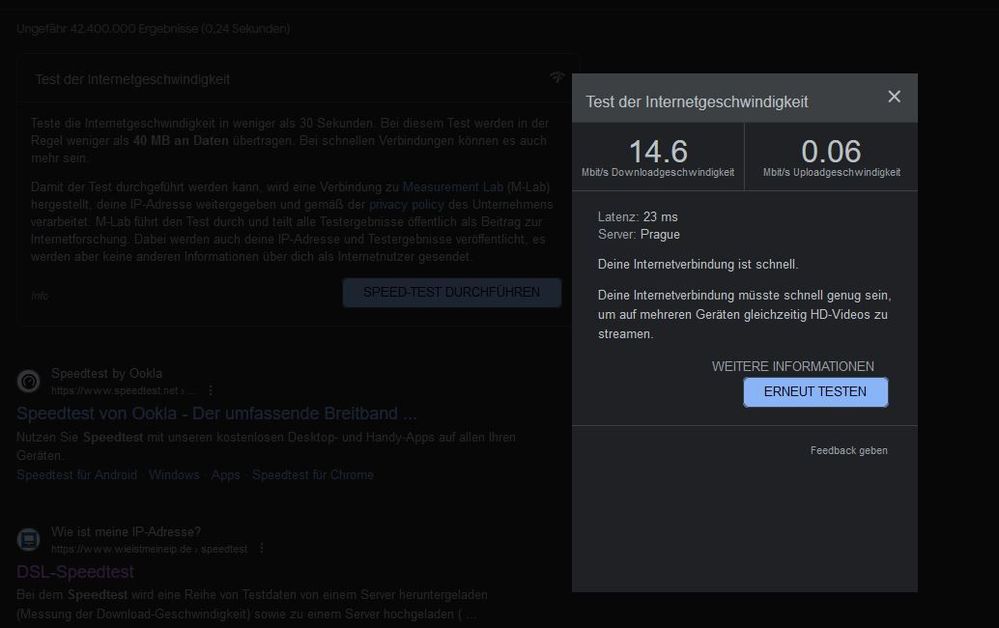

Die Downloadrate meines Anschlusses geht seit geraumer Zeit immer weiter in den Keller.
Trotz 50 Mbit Vertrags bekomme ich im Schnitt nur zwischen 5- 13 Mbit.
Das wirklich Problem sind jedoch Streams. Außer Youtube ist kaum noch irgend ein Stream wirklich flüssig bzw ohne Lag abrufbar. Selbst 160p oder 360p (Twitch) laggen dauerhaft. Über den Upload will ich garnicht erst sprechen...

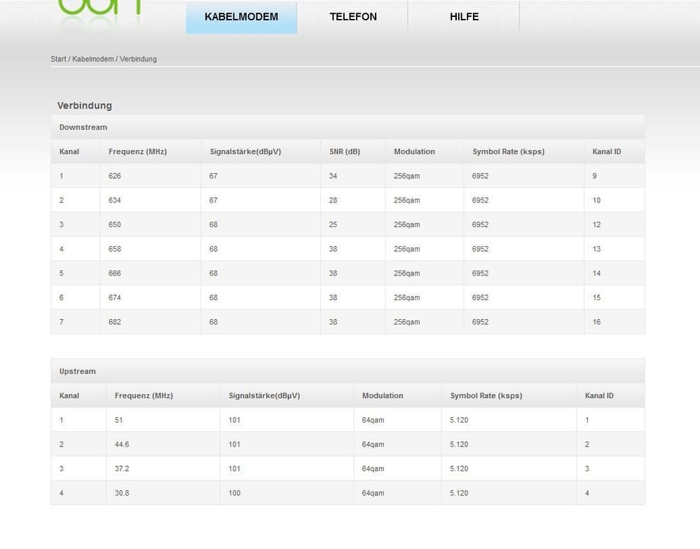

Ich habe mal zwei Speedtests (30min Abstand) sowie Modemwerte und einen PingPlotter angehangen.

Ruf die Hotline an
Signalpegel sind aus der Toleranz
MER sollte bei 256qam um die 40 liegen
bei dir 28 u 25
