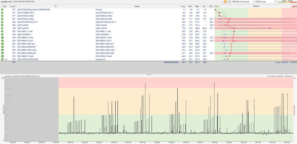

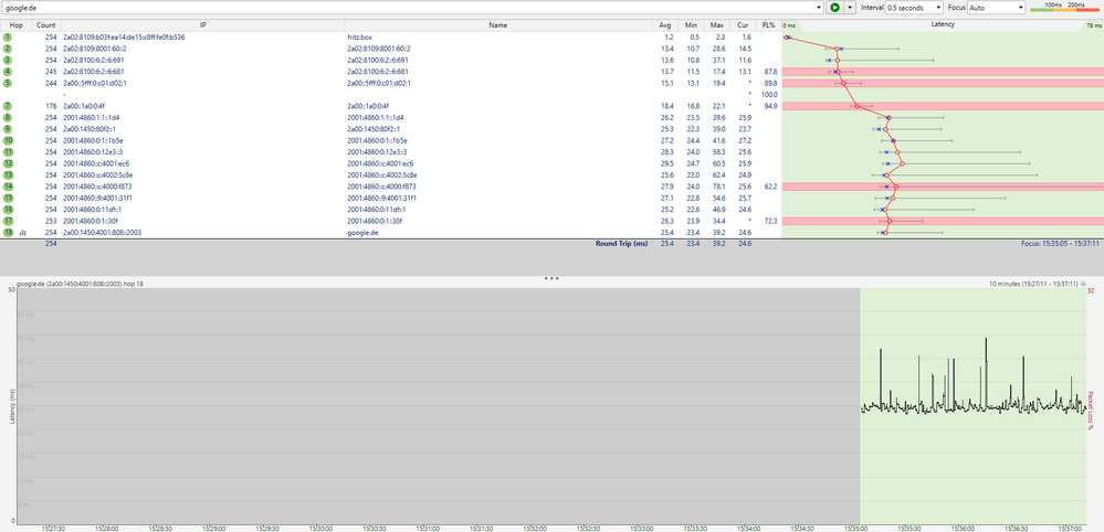

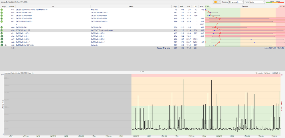

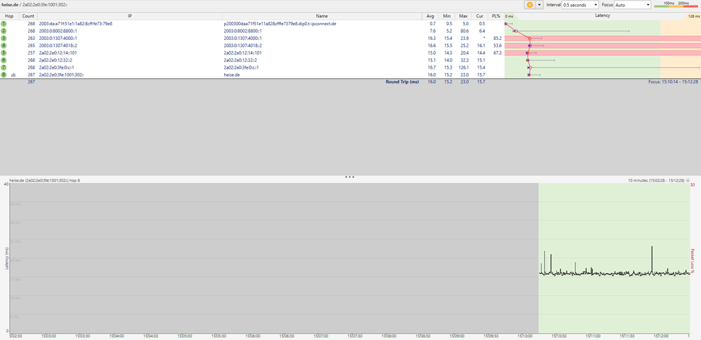

ich bin eben nicht der Meinung, dass das 2,5s Interval sinnvoll ist, weil es sich eben gerade nicht um erzwungene Drops seitens des google Netzwerkes handelt (wie ich oben bereits ausgefuehrt hatte, kommt es bei meiner Telekom DSL Leitung bei 0,5s zu keinerlei Spikes; weitere Versuche meinerseits haben mir gezeigt dass google erst ab ~0.3s Intervallen anfaengt zu priorisieren/droppen). D.h. natuerlich wuerde dann das Ergebnis wahnsinnig glatt gebuegelt aussehen, als ob ich nur alle Jubeljahre Spikes haette. Dem ist aber eben nicht so und das zeigen die Plotter bei 0,5s viel genauer als bei 2,5s. Die Tatsache, dass saemtliche Ziele genau den gleichen "Spike-Verlauf" aufzeigen spricht ebenfalls fuer meine Annahme dass es sich eben nicht um Spikes handelt die vom Ziel verursacht sind, sondern von hops davor, was nur heissen kann dass sie von meiner Vodafone Leitung verursacht sind. Wenn die Spikes also durch die Frequenz ausgeloest sein sollten, kann das seine Ursache nur im Vodafone Netzwerk haben.
Weils so schoen war hier also nochmal
Vodafone:
Telekom:
Beides absichtlich mit 0,5s Frequenz aus o.g. Gruenden. Der Unterschied ist hoffentlich erkennbar und ebenso erkennbar sollte sein, dass das Fehlerbild bei den Vodafone Plots exakt gleich aussieht mit einer Phasenlaenge von ~35s. Das ist kein Priorisierungsalgorithmus (also keine forcierten Drops), denn der wuerde, selbst wenn er denn erst ~20s(!!!) brauchen wuerde um zu greifen wie im Vodafone google plot, einfach dicht machen weil ich ja immernoch mit derselben Frequenz sende und nicht ploetzlich nach weiteren 35s entscheiden, dass jetzt alles wieder ok ist. In beiden Faellen ist der Weg ziemlich direkt vom Vodafone resp. Telekom Netzwerk zum hoster, also plusline bei heise bzw. google also sollte es keine externen Routingprobleme geben.
Ich hab Probleme mit allem was in irgendeiner Form zeitkritisch ist, Onlinespiele, Telkos etc.pp. Das laesst sich aber fuer mich aufgrund der Protokolldifferenzen und damit zusammenhaengend variablerem Routing nicht einwandfrei messen, weil ich gerade keinen Zugang zu einem Server habe wo ich dann Wireshark zwischen mir und irgendeinem UDP-Port laufen lassen koennte. Aus diesem Grund muss ichs gerade bei ICMP belassen, aber da das relativ leichtgewichtig ist, sollte es in Wahrheit keinen Unterschied machen.
Das alles kann natuerlich auch garnichts mit den Uploadkanaelen zu tun haben, ist nur fuer mich auffaellig das sich da mehr regt als es im Normalfall sollte. Aber ich bin kein Fernmeldetechniker, nicht meine Baustelle. Ich haette einfach gerne nen funktionierenden Internetanschluss.
Gruesse
Johannes

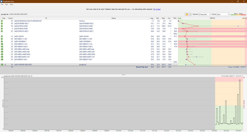

seh ich was anderes? Warum sind fuer euch Latenzen um 200ms nach Hannover in Ordnung? Gerade, weil so ne banale ICMP-Geschichte, worauf ich hier zurueckgreifen muss noch lange nicht das gesamte Fehlerbild darstellen muss?
Weil ich ja anscheinend hier so nicht weiterkomme, hier nochmal mit 2,5s; hatte dann doch mal Glueck und konnte was mehr oder minder aussagekraeftiges messen: Screenshot 2022-01-06 121522.png

sehe ich das richtig, dass die Spike immer alle 60 Sekunden auftreten? Ich lasse mal eine neue Firmware installieren. Kannst Du dann bitte schauen wie´s läuft?
VG Wallace

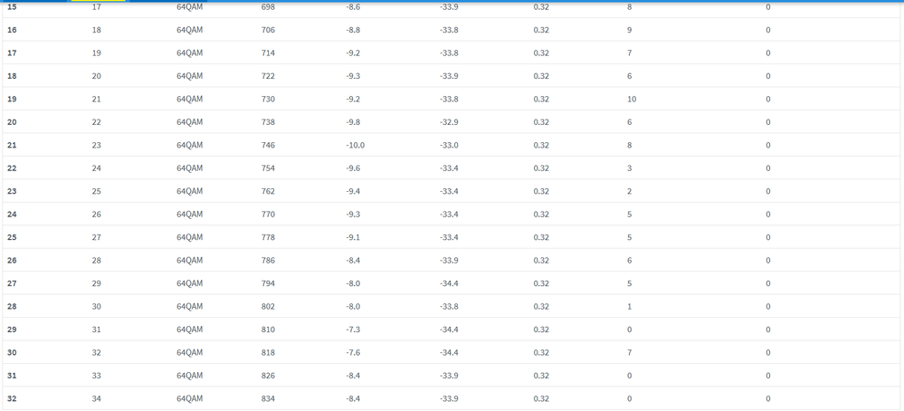

es scheint sich wesentlich verbessert zu haben, hab zumindest mit keine Spikes mehr bei einfachen Pings. Hoffentlich trifft das auch fuer alles andere zu, kann dazu noch nicht viel sagen, beobachte ich dann ueber die naechsten Tage.

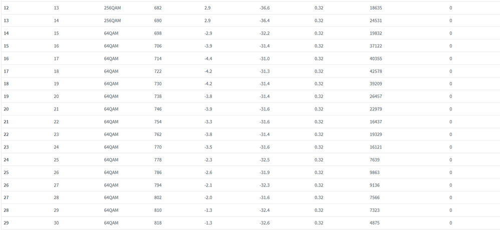

Mir ist noch aufgefallen, dass sich die Pegel der 64QAM Empfangskanaele ziemlich verringert haben und jetzt bei -8dBmV und weniger sind. Das scheint meines begrenzten Wissens nach ausserhalb der Norm zu sein, ist das problematisch?

Hallo Johannes,
die Signalwerte sind noch in Ordnung. Wenn es nochmal zu Problemen kommt, stelle beim Pingplotter bitte ein Intervall von 2,5 Sekunden ein.

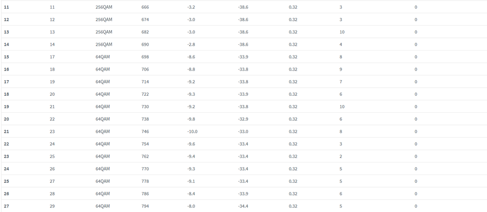

ich hatte ja auch ne Messung mit 2,5s Intervall gemacht, siehe oben. Die hat genauso nen Fehlerbild geliefert. Und ehrlich gesagt versteh ich immernoch nicht was die technische Relevanz dafuer sein soll und anscheinend will das auch keiner diskutieren.
Wie dem auch sei, meine Probleme sind mit dem Firmware Update leider nicht gegessen, siehe Screenshot unten der Uploadkanaele. Dass der Docsis 3.1 Kanal weg ist verwundert mich erstmal nicht, anscheinend gabs diesbezueglich vielfaeltige Probleme. Die anderen erklaeren sich ja von selbst.Screenshot 2022-01-08 150143.png

zur Erklärung: Je höher die Frequenz der Pinganfragen, desto höher die Wahrscheinlichkeit, dass die Anfrage nicht beantwortet wird und damit als Packetloss deklariert wird. Das wiederum hat den Hintergrund, dass ICMP-Pakete keine hohe Priorität haben und verworfen werden können, wenn anderer "wichtigerer" Traffic zu verarbeiten ist. Aus diesem Grund sind die 2,5s hier vollkommen ausreichend, um ein solides Ergebnis zu bekommen.
Kurz zu Deinem mitschnitt mit 0,5ms. Hier sieht man das sehr deutlich. Wäre der PL "echt", dann würde er sich bis zum Ziel durchziehen. Hops 4-7, sowie 14 und 17 scheinen etwas ausgelastet zu sein und beantworten nicht jede Anfrage. Der angezeigte Packetloss ist allerdings nicht "real". Ich hoffe, dass ich es halbwegs verständlich erklären konnte.

1. Die Pegel im oberen Frequenzbereich sind nicht in Ordnung. Ich möchte gern einen Techniker beauftragen, der sich das vor Ort anschaut. Wenn das für Dich in Ordnung ist, dann brauche ich noch eine Handynummer, damit wir einen Termin vereinbaren können.
