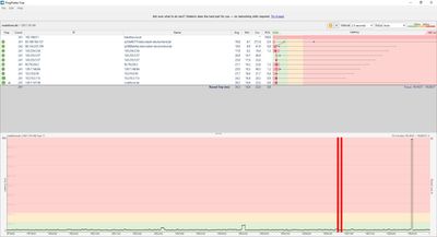

Ich hab zum Test Pingplotter gestartet und das hier kam dabei raus:

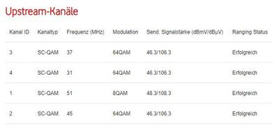

Ein Upstream zeigt auch wieder Probleme bei der Modulation:

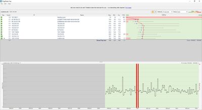

Und während ich hier schreibe fallen mir weitere Abbrüche auf:
Daher erneut die Bitte mir mitzuteilen wie ihr weiter vorgehen könnt.

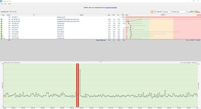

Die Probleme bestehen jedoch weiterhin:
